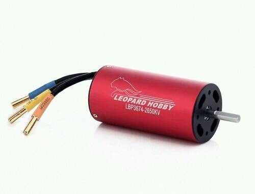

mono 3 馬達3674 & 2650kv 電變配置
發表於 2015年5月2日 02:19 AM | 顯示全部樓層
1900kv + 22.2 v基本上可以.
只是接近 電變容許值不遠了
以120a電變為前提下.
我覺得比較理想的理想的配法 是2650kv 配 4s
v艇 通常是以繞圈追逐為主.長時間運轉/連續運轉下.熱能會讓馬達.電變效率稍差一些.
這個狀況下若要求 船速 第一分鐘到最後一分鐘都是等功率輸出.電流會再上升一些.
所以我會選擇 降低轉速輸出 / 降低功率輸出. 達到降低電流的目的
一方面確保電裝不會過載燒毀
一方面對電池.電變.馬達 的耐用度 有助益

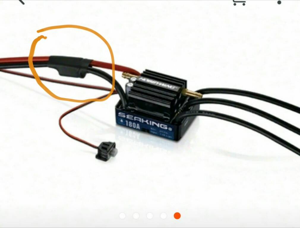

 樓主| 發表於 2015年6月18日 10:12 PM | 顯示全部樓層
本帖最後由 blackspirite 於 2015年6月18日 10:14 PM 編輯
豹子 3674  2650kv 4s 45c 5000mah 2顆並聯 。。180a 好盈海王電變。cnc 3葉槳 p1.4 d38
試船……不曉得是不是船漿太大。
電變。馬達3條電線。電源線全都發燙。。電變的電源線2顆電容爆漿。
但還可以玩。。。這是負載太大嗎?
電源線的電容爆漿不理它。會有什麼影響嗎?

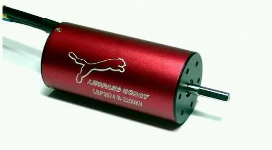

想換3674  2200kv 馬達看看。。。
另問。4074  2200kv...同樣的槳。同樣4s。同樣180a 電變。。。玩起來速度有差嗎?
謝謝前輩解答!
發表於 2015年6月19日 01:07 AM | 顯示全部樓層
電變的電源線2顆電容 主要是輔助用的.
在維持效能的前提下.還是建議更換.電容費用不高
不過您在玩船的時候.有沒有注意 水冷 的 出水量.  出水量是不是足夠?
以及船體運行中的姿態正不正確. 另外跑船的時間也需要留意一下.
一般跑船時間約3分半 - 4分鐘左右是比較合理的.跑太久也會過熱
雖然熱是正常的. 但是到燙的狀況 就不是很正常.
您附近有老經驗船友的話.可以請他幫您看看.跑現場比較容易知道問題在哪邊.
第3點 是指 3674 跟 4074 一樣是 2200KV  相同條件下跑的速度嗎 ?
         基本上是差不多. 因為轉速相同.
         4074的扭力會大一些. 有可能會快一點.
