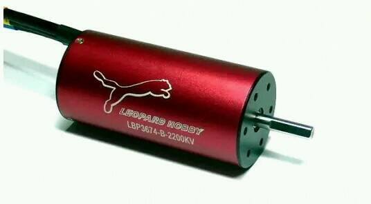

聽說豹子馬達有很多假的。。有船友知道如何分辨嗎?
可以附圖片嗎
我知道固定馬達方向的鎖點。  有6個的-沒開孔。。也有4個的-開4個孔
開孔的問題如樓上的船友回答的! 真假的問題只能找信譽較好的商家了! 以mono3來說! 配36。40的馬達都可!前題4極以上的馬達!kv值1900-2800內!438-442的槳! 可跑4-6s! 這是安全值內!  詳情 回復 發表於 2015年5月1日 03:16 PM
發表於 2015年5月1日 11:10 AM | 顯示全部樓層

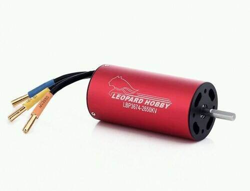

圖1. 開散熱孔是新版的.
圖2 為舊版
至於真 偽 判定 這就不容易了.
