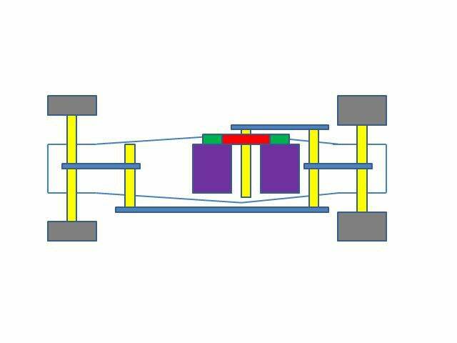

小弟對這個題目也很有興趣,但是沒有任何實務經驗.
小弟想到了一個利用1/8平跑搭載雙馬達的配置如圖 twin motors.JPG
藍色:皮帶
黃色:皮帶軸
紅色:直驅大齒盤
綠色:馬達齒
紫色:馬達
這樣配置的優點是皮帶系統的傳動鏈慣性較小,且在空間配置上比較有彈性.
搭配第四條皮帶可以再增加一組減速比.電裝可以塞在車底盤前段,電池可以搭載在車體底盤兩側.不知道各位先進覺得可行嗎?
