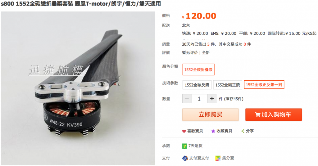

K大提到的摺疊槳應該是對岸掏到的吧!露上面找只有兩家小弟的快拆槳座真是給它不怎麼好用
牙要對個老半天才能轉得上,因為組四軸的槳都寫了編號,在這台6軸也寫上,APM的馬達次序
不規律,那掏上已有碳纖版的摺疊槳價格好迷人可是FY690S機架最高只能裝得上13寸的槳
搞得好想組個650四軸喔!

這幾天下雨沒辦法重試折疊槳,之前買的折疊槳是塑料材質,剛又訂3對碳纖的.
到時一起試.
