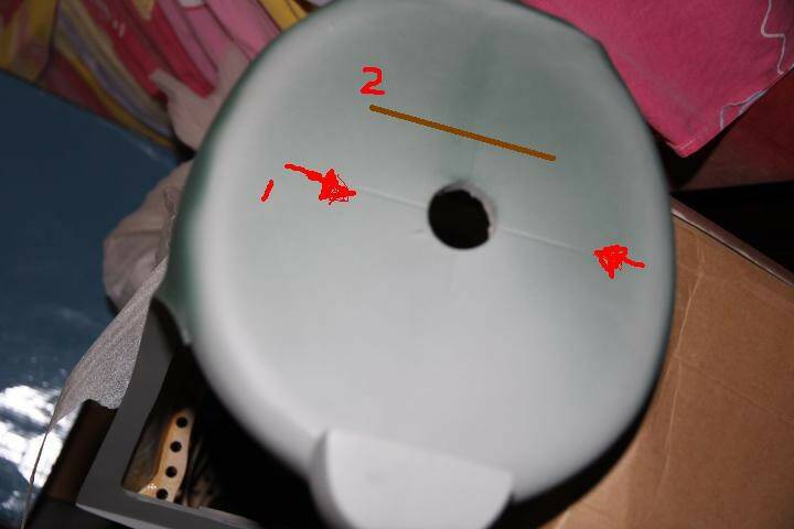

IMG_5360.JPG 大家看机头部分有线1号标记,如果按这个线装引擎,那么180四冲引擎下部分会露出头罩太多部分,我看了下实际水平尾巴对应的线应该在上面也就是2号的位置,零战能不能把发动机安装到2号线位置呢

引擎下部分会露出头罩太多部分!!!  比動力線還重要嗎?
裝2号的位置~~機鼻不就歪一邊,更醜.

有個模型老手也曾經教我引擎上移
我半信半疑  但是沒做過
至於詹姆士大大的意見
應該機鼻會上移
差一點應該看不出來
發表於 2013年8月31日 01:44 AM | 顯示全部樓層
推力線一移動,引擎偏角就要跟著改,以抵銷力距的偏移量。
如果引擎偏角不想改,勉強用升降舵調整因應,定速飛行也許沒啥差別,一旦需要加、減速,問題就來了,尤其是在降落階段,機鼻上上下下,輕則無法保持在下滑航道上,嚴重的不是失速就是重落地。
許多人飛了好幾年,降落仍降不好,往往不是技術問題,而是飛機根本沒調好。
發表於 2013年8月31日 08:42 AM | 顯示全部樓層
2樓說的一點都沒錯, 到時機頭罩一裝上去會發現整流罩偏離中心位置很大, 到時更醜;
此外, 照常理, 動力線在水平翼之上飛機會不太穩定, 當然若您是實驗性質到是可以實際動手試試, 結果跟大家分享也很好

原来设定的感觉拉力线不在水平尾巴平线上
