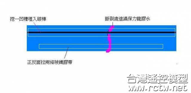

發表於 2007年5月4日 11:47 AM | 顯示全部樓層
看圖說故事
看圖說故事
1.挖的凹槽也要塗保力龍膠水黏住碳棒
2. 拉四條玻纖膠帶 (正反面各兩條)
3. 斷裂處可以再貼機身補強貼布加強
