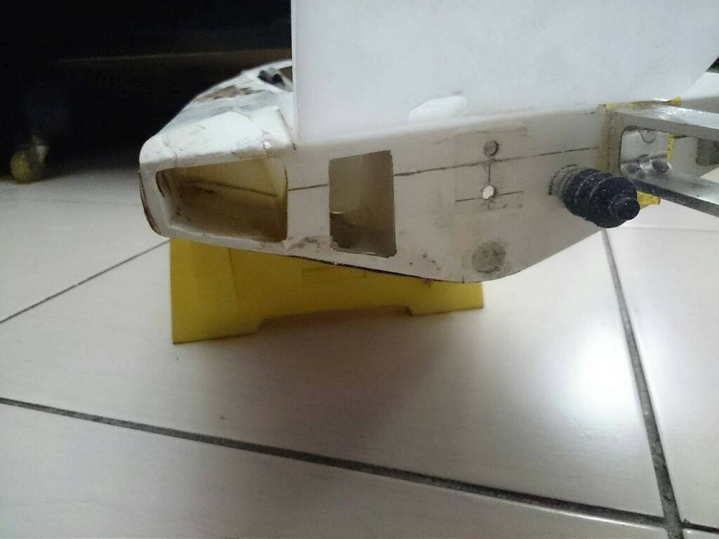

請各位船長幫我看看

做了加大水倉,如果不用加配重,就可以翻正,哪是最好的。 你在船尾加一個白色膠板做什麼?防插水? 最好取消,板面積太大會影響船的航姿。  詳情 回復 發表於 2014年9月11日 06:12 PM

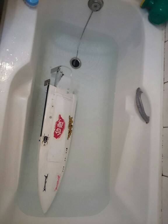

 樓主| 發表於 2014年9月11日 12:04 PM | 顯示全部樓層
更好翻身了...
可是測試完 有進水..XD

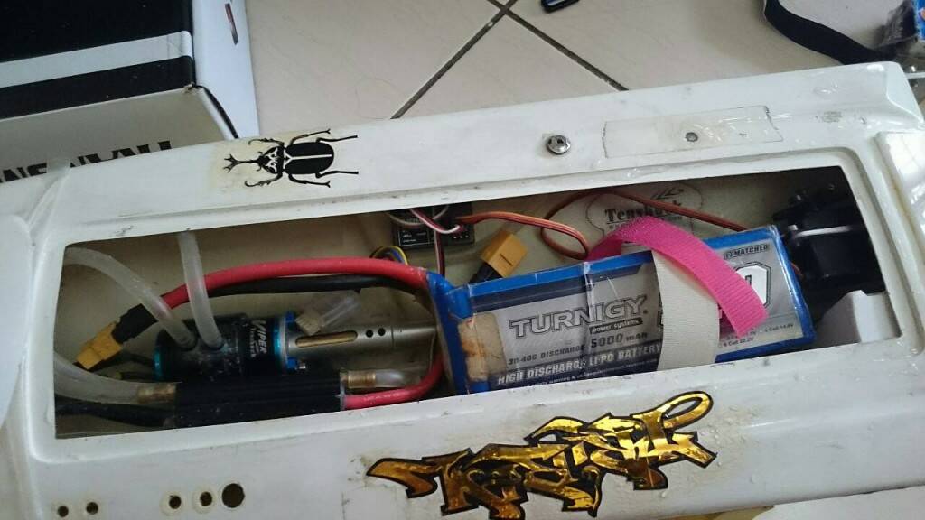

這顆騰翔馬達對吧  詳情 回復 發表於 2014年9月11日 03:50 PM
發表於 2014年9月11日 03:50 PM | 顯示全部樓層
中壢~飛天魚 發表於 2014年9月11日 12:04 PM
更好翻身了...
可是測試完 有進水..XD
這顆騰翔馬達對吧
h0936256897是的 這顆 是騰翔VZ-1540  詳情 回復 發表於 2014年9月11日 07:28 PM

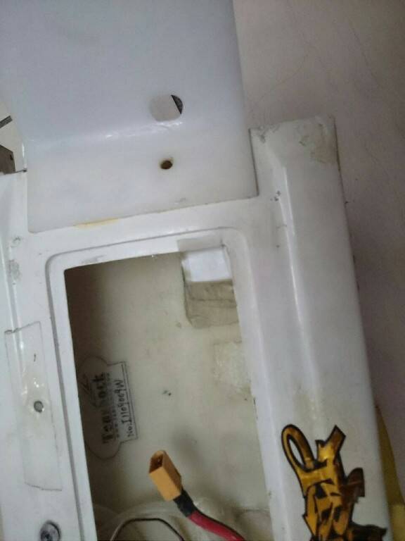

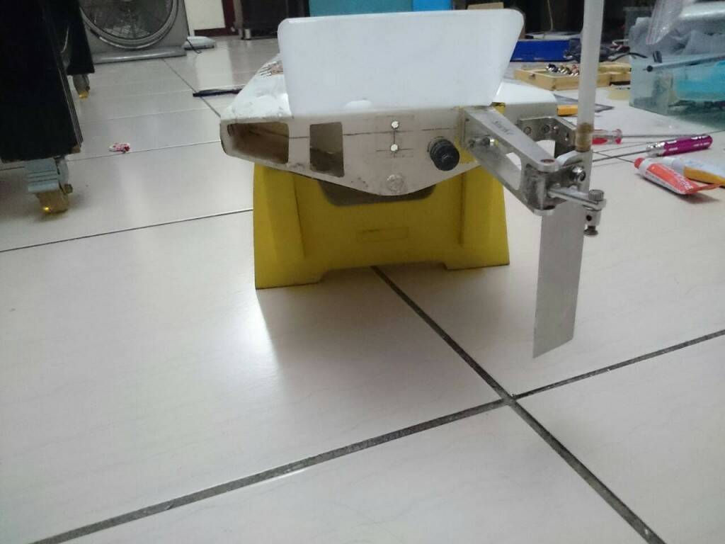

發表於 2014年9月11日 06:12 PM | 顯示全部樓層
中壢~飛天魚 發表於 2014年9月10日 11:56 PM
回gogocat168船長~
我今天開工了!!你說的加大 水倉
待明天乾 馬上PO實驗
你在船尾加一個白色膠板做什麼?防插水?
最好取消,板面積太大會影響船的航姿。
回gogocat168 之前是不會翻 所以想參考對岸的作法 發現 他們都有加大水艙 今天測驗 都沒加鉛歐!! 白色壓克力板是防插水的 高速的時候會壓低船卡稱.. 我想剝掉了我發現MONO1插水的機率很少  詳情 回復 發表於 2014年9月11日 07:33 PM

回gogocat168
之前是不會翻 所以想參考對岸的作法
發現 他們都有加大水艙
今天測驗 都沒加鉛歐!!
白色壓克力板是防插水的
高速的時候會壓低船卡稱..
mono1 插水機率還是有的。當水面有大浪的時候,機率會變大。靜水時跑插水,哪估計是船安裝的設定有問題。 在淺水水深2米以內的地方跑插水最危險,插水時船頭極容易插在泥裏起不來。如果你的遙控failsave 沒設,就可  詳情 回復 發表於 2014年9月12日 09:38 AM
