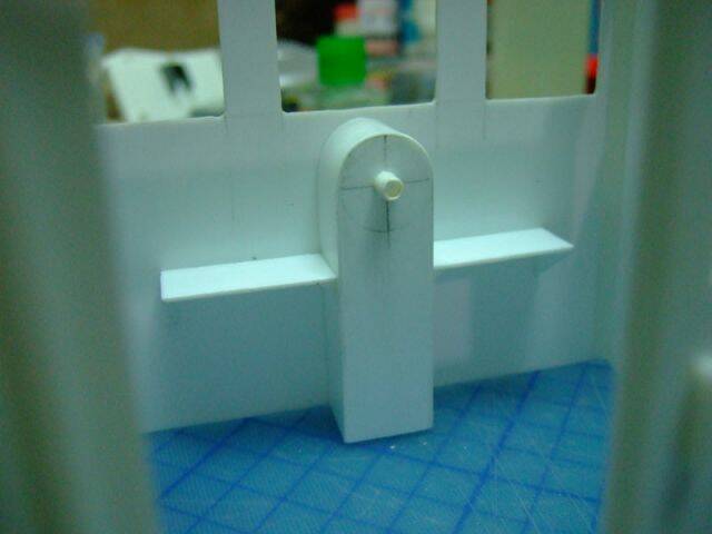

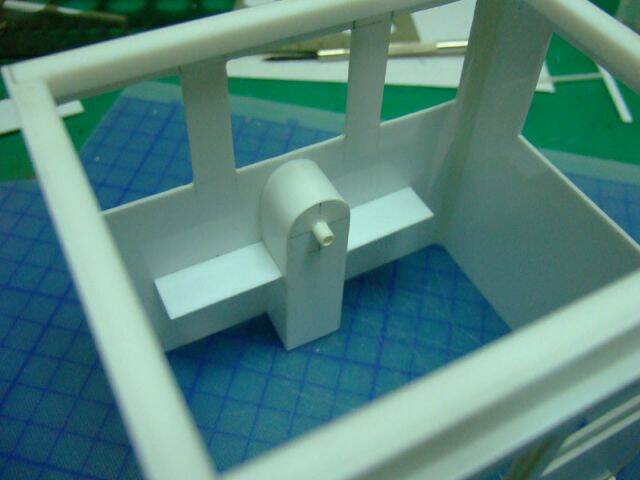

駕駛台
駕駛台
駕駛台 2
駕駛台 2

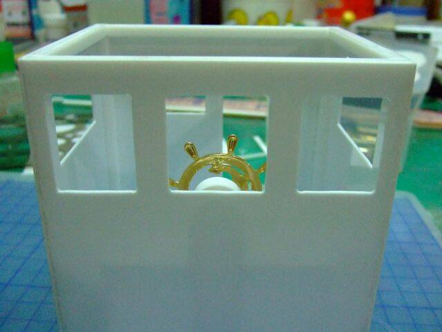

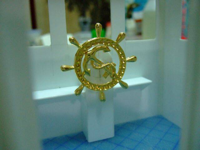

駕駛台 + "函多錄" -"函多錄" 可以轉的ㄛ
駕駛台 + "函多錄" 2
駕駛台 + "函多錄" 2

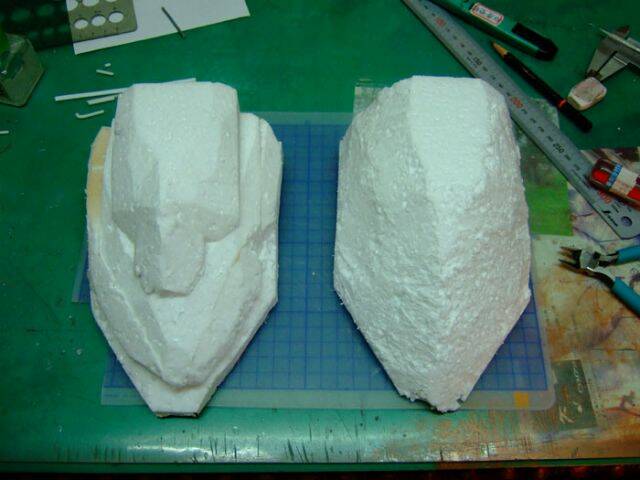

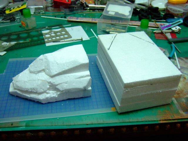

左邊是初樣-右邊是準備切銷的保麗龍塊
左邊是初樣-右邊是準備切銷的保麗龍塊
切銷後的保麗龍塊
切銷後的保麗龍塊

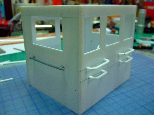

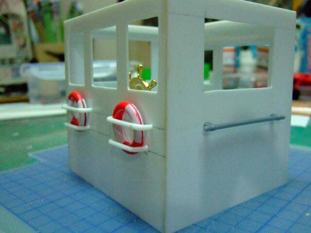

駕駛艙外圍裝飾
駕駛艙外圍裝飾

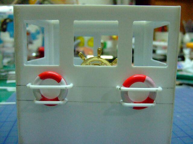

放上救生圈
放上救生圈
放上救生圈 2
放上救生圈 2

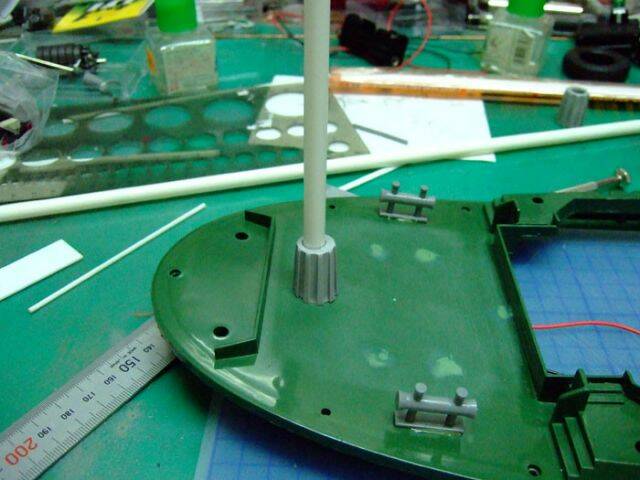

桅杆部位改良-因考慮外出攜帶方便及桅杆要有燈光系統-所以改造為桅杆頂端有燈光-桅杆又可做快拆(不用拆LED下來)-請看下方的圖
[ 本帖最後由 wt4 於 2006年12月7日 11:32 PM 編輯 ]

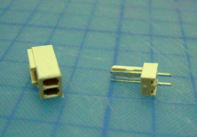

準備公母插頭
準備公母插頭
在甲板畫上母插頭的尺寸
在甲板畫上母插頭的尺寸

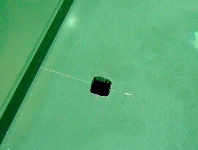

將畫上的尺寸挖開
將畫上的尺寸挖開

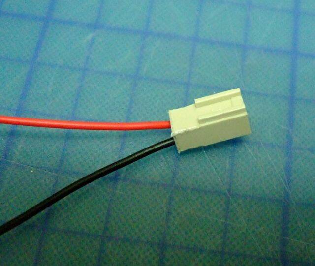

將母插頭接上電源線
將母插頭接上電源線

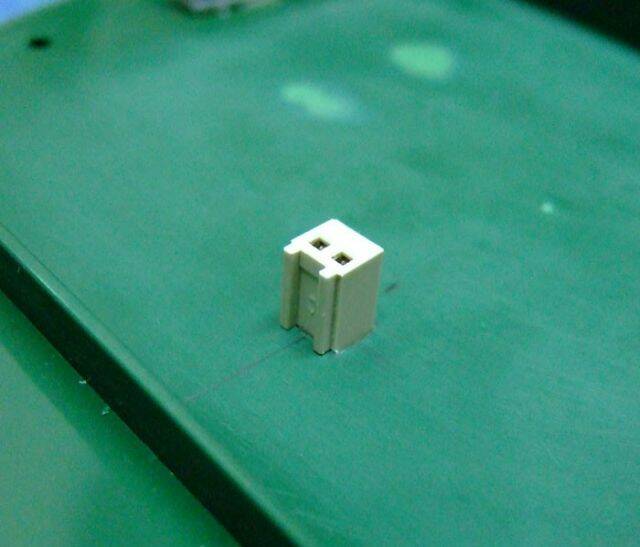

將母插頭裝上甲板

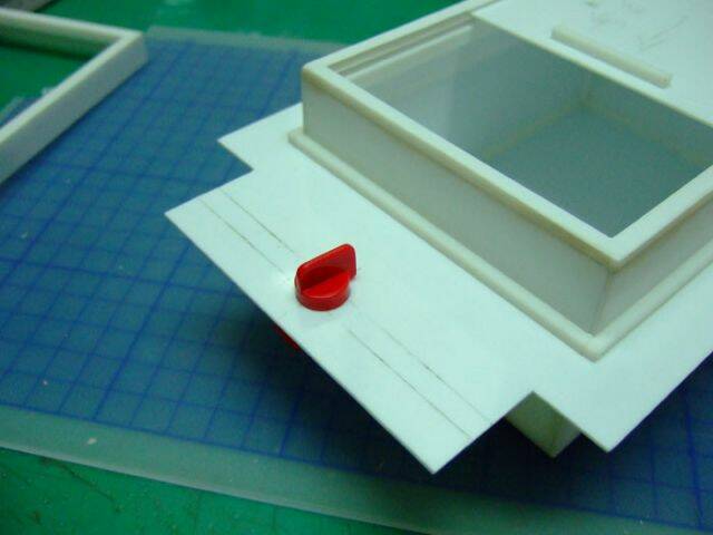

將母插頭裝上甲板

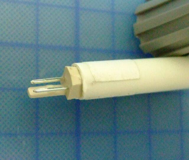

將公插頭放入8mm空心管
將公插頭放入8mm空心管
組合-這樣就可以快拆了
組合-這樣就可以快拆了

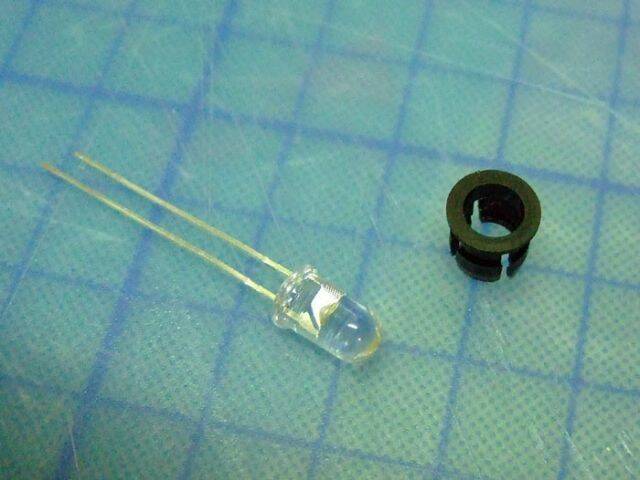

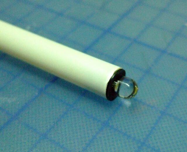

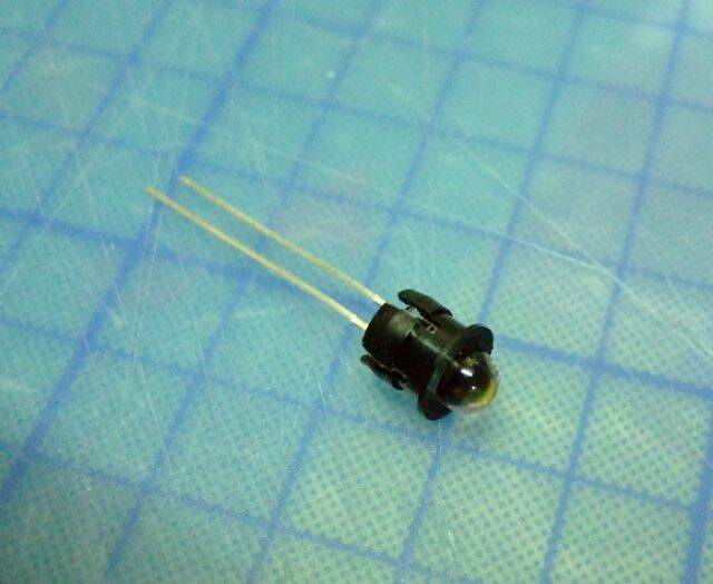

準備5mm LED及燈座
準備5mm LED及燈座
組合
組合

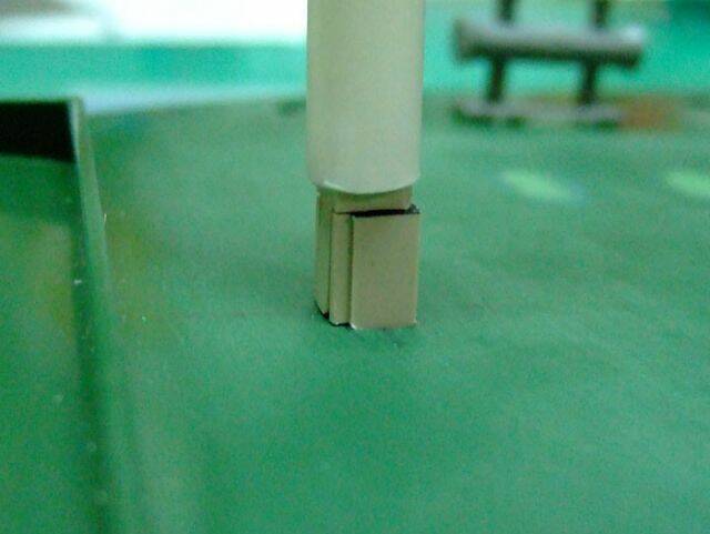

放入8mm桅杆頂端(剛剛好)-在將LED電源線接上另一頭的公插頭
桅杆座組立-桅杆座不動-桅杆可隨意拆裝
桅杆座組立-桅杆座不動-桅杆可隨意拆裝

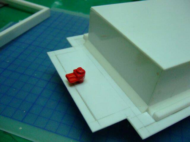

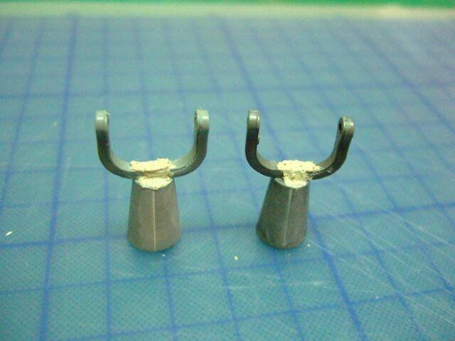

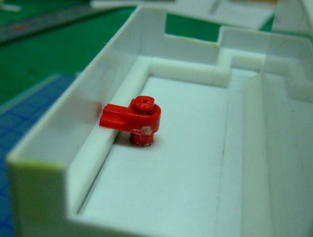

水槽箱的快拆-3秒就可以拿出水槽箱-方便放電池及維修-請看下方的圖
[ 本帖最後由 wt4 於 2006年12月7日 11:53 PM 編輯 ]

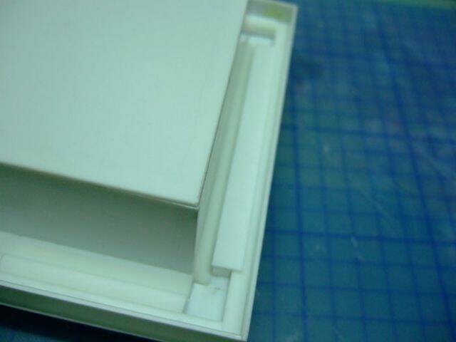

水槽箱底部船尾方向的卡榫
水槽箱底部船尾方向的卡榫
水槽箱底部船尾方向的卡榫組合圖
水槽箱底部船尾方向的卡榫組合圖

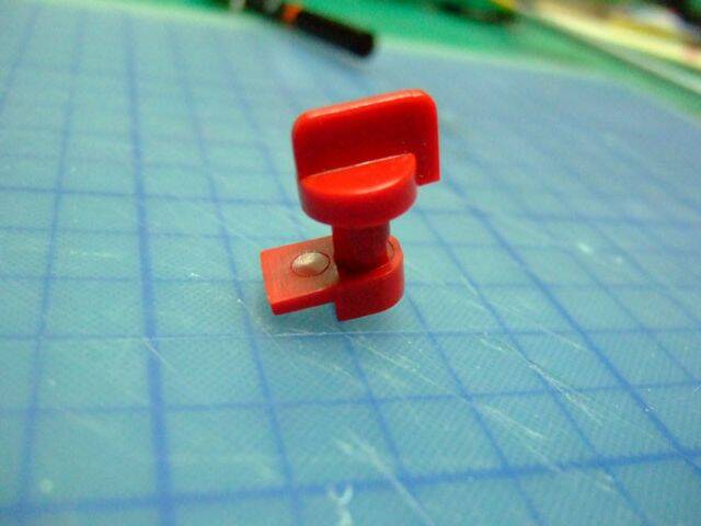

有沒有很眼熟-拿來做水槽箱船頭方向的快拆

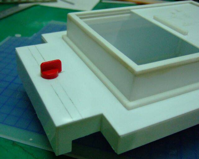

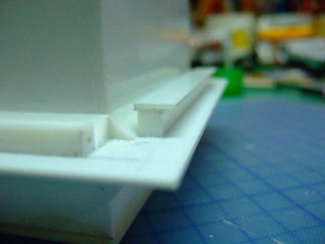

水槽箱船頭方向的快拆部位
水槽箱船頭方向的快拆部位
水槽箱底部船頭方向的快拆部位
水槽箱底部船頭方向的快拆部位
水槽箱底部船頭方向的快拆組合圖
水槽箱底部船頭方向的快拆組合圖
水槽箱正面船頭方向的快拆組合圖-這樣只要3秒就可拿起水槽箱了
