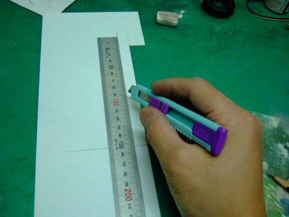

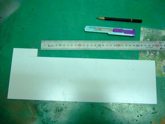

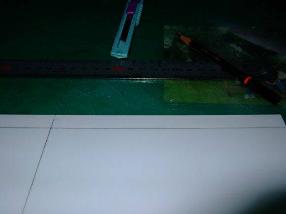

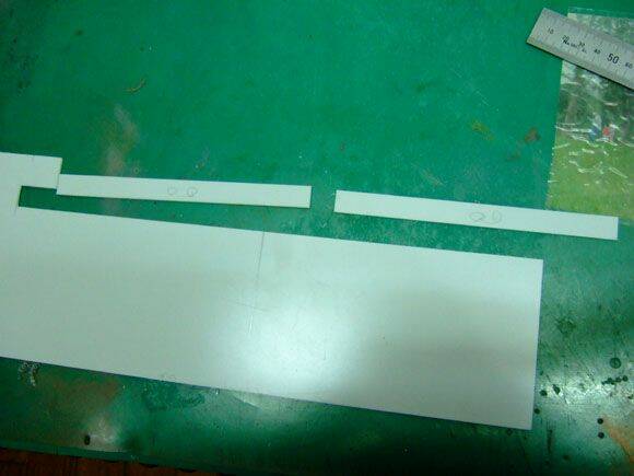

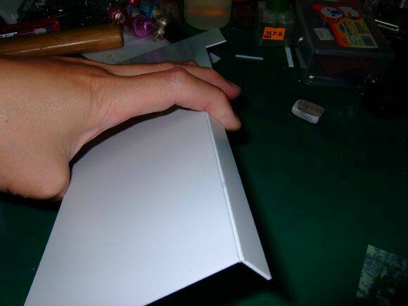

膠板的切割
1 -- 先準備 膠板 - 鐵尺 - 美工刀 - 鉛筆(畫錯可以重畫)
2 -- 用鐵尺在膠板畫上自己需要的尺寸
3 -- 然後在把鐵尺放在畫的線上-左手按住鐵尺不放-右手拿美工刀靠著鐵尺開始割 (不用很大力)
4 -- 割個3~5次後-拿起膠板-左手跟右手各拿一邊-然後給他對折幾次就自己斷了
5 -- 完工後的膠板
膠板的切割 1

膠板的切割 2
膠板的切割 2
膠板的切割 3
膠板的切割 3
膠板的切割 4
膠板的切割 4
膠板的切割 5
膠板的切割 5
