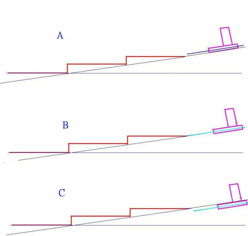

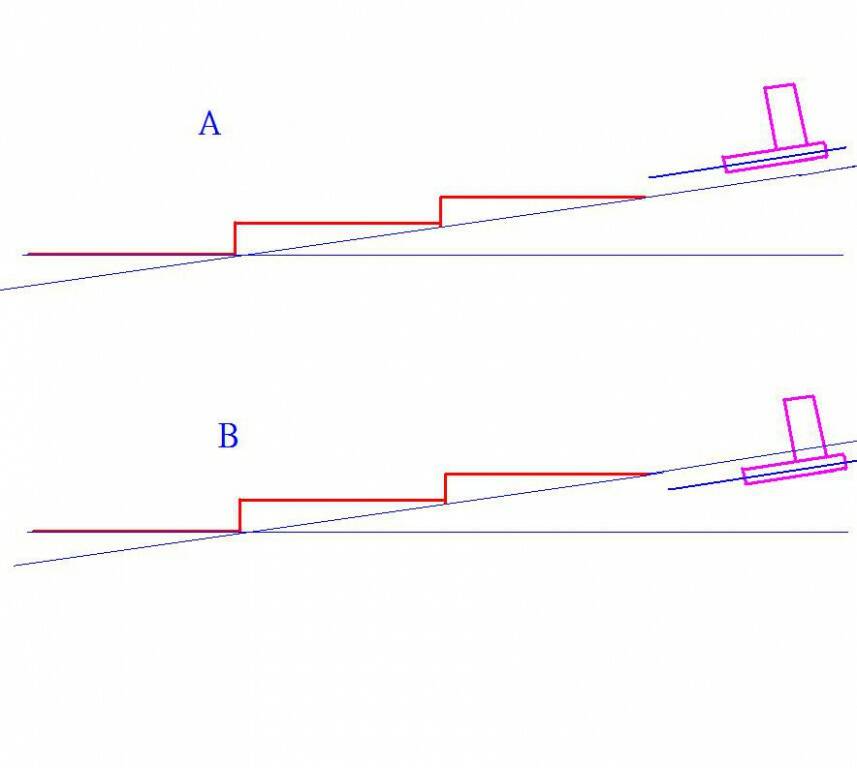

上面的三點一線是a但舵架是B1的位置....但是B1可能有角度..所以最後點是出軸位的軸套外徑再加1~2MM左右
高速會有彈跳有可能動力不夠把船撐起來..所以會一上一下....另一可能是推力點的角度再往下一些些..或許會改善...另一問題可能船底滑行面受水流高速影響改變方向..解決方法就是磨船底改便接水角度到改善為止

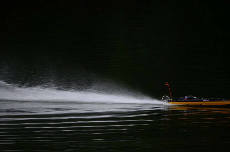

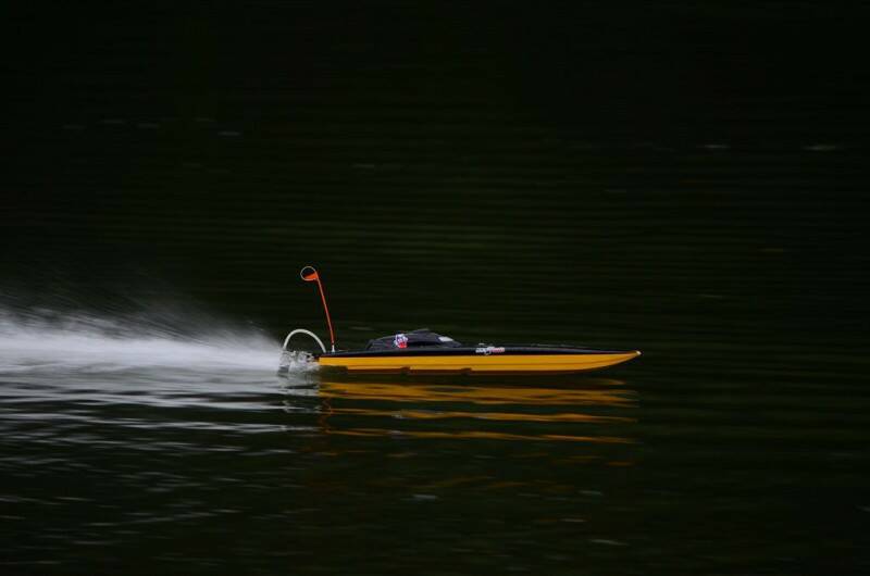

動力應該不會不夠撐起船~我的感覺是超過太多...!
下面是船友幫拍的~船底都離水了ㄟ~!!!

A
先用直尺量船底有沒有平整..弄平整不能有凹凸更波浪....
軸角以A的方式再0.1度0.1度的試...我是用數顯的電子量角器

圖A方式正確...
但是如雨辰所說....軸的位子高度因該是圖B位置! 而非軸正中心在水面! 是軸固定處一樣貼底!

如果以最佳理論來說~圖中那個最正確!??
