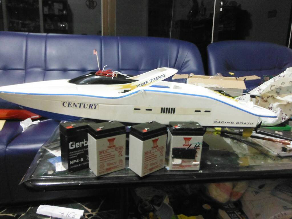

我的原裝世紀號也該改改.上次在裕隆池還掛點....
半浸槳.倒車也倒不出去.6v鉛酸給380直驅*2.7-8分鐘就沒電了...

你用 PB 電池?還是用鋰電比較好,輕太多了,相同重量,鋰電可以多好多電力。

當初以幾百塊購得.家裡鉛酸與3001都多.就以最省錢的方式加工.
同時搭載行車紀錄器.省錢是最大考量.速度感不足.畢竟鉛酸800g+紀錄企約150g左右.就快1KG.若改里電板大建議約多大規格.效能如何??還是改單車全浸槳??

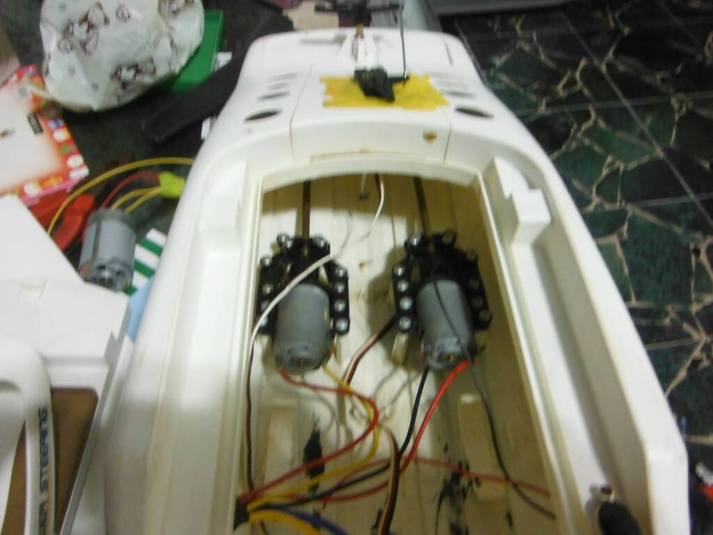

請教 6059 改碳電變,馬達是 550 的,要用幾 A 電變才夠?
這一台原裝的油門只有停止和全速兩個速度,方向舵也是只有最左、最右和中間,太陽春了,想改掉,但改無刷太麻煩了,東西都要拆光光,繼續用原本的碳刷馬達的話,只要加電變、伺服,幾百元就搞定,反正這台改無刷也跑不快,當然可以再加大動力,但速度快時船身會跳,不好看,既然是遊艇,不是快艇,保留遊艇該有的速度感,太快反而不像遊艇。

大大,建議還是用鋰電比較好,PB 充電慢,您要多準備幾顆電池,鋰電充電快,電池需要比較少,反而更省錢,買個大的 pb 來供電,會比較好。上周我帶了六顆 3s 2200mah 鋰電,及一顆 22AH 湯淺電動摩托車的 PB 電池,小貓艇跑了十趟,PB 電池只用了 1/3 的電,還可以充六到七顆 3S 2200mah,不過天黑了只好回家。

碳刷變電的規格一般都會大於無刷的 馬達相同負載條件下 買個320A的 應該幾百塊就有了
碳刷電變要找水冷也不容易 應該要自己改
但說真的 既然要改 就改無刷吧 在加個壓水板 其實也可以跑很快
