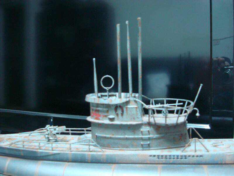

這個是不是就是所謂的通氣管水櫃呢?
假如是的話小弟有一個問題...為什麼通氣管那裡還要多一個浮動式閥門呢?
小弟是照您說的方式下潛到水底後在上浮用管子吸空氣的方式...比較不一樣的是我水櫃滿水後也不會完全到水底...應該算只潛入水底的3/2深度...所以只要潛艇有前進自然就可以下潛到底...會決定這樣有兩個原因...一是怕NO控直接葬身水底(FM系統超容易干擾的)...至少還有屁股或頭可以辨識位置....二是比較省電...不需要靠速度就可以下潛...而且可以用慢速巡航滯留水底下...所以既不能叫靜態下潛...也不全然是衝潛...真的是黑白亂武....哈哈
而且為了那僅存的一滴滴像真度...通氣管我也沒有用很長...因為潛艇只要一上浮排一下水水櫃吸到一點點空氣就不會下潛了...本來7871497大要約我去放船...結果因為這兩天沒上網所以沒收到訊息....對7871497大真是抱歉....

第二根跟第四根都是通氣管
第二根跟第四根都是通氣管

老書.....雙雙對對(不同的浮動式閥門兩個)

加閥門的目的是避免水櫃進水過多而一沉不起 阿兜阿的想法是要停留在潛望鏡深度
而你更厲害已經達到sub的最高境界了.....水下停懸兼深度控制
一沉到底人人都會....水下定點懸浮 才素sub的王道
