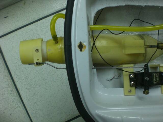

噴射歐都賣+自製CNC噴筒
 樓主| 發表於 2012年12月1日 09:47 AM | 顯示全部樓層

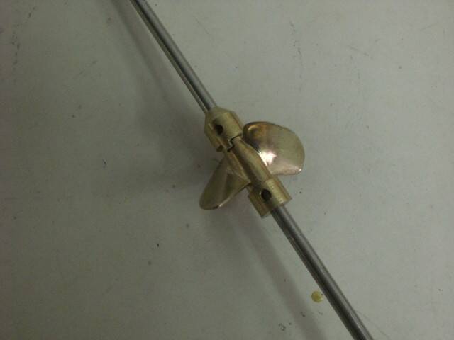

換上銅槳 還有後面轉向出水口改一下
準備下午來去試試

 樓主| 發表於 2012年12月1日 06:58 PM | 顯示全部樓層
只賣噴筒組 下午大致已測試ok
準備開始在多做幾組
有興趣先去把船找好
這台我要留著玩

Z大;請問槳徑多少?現在有玩船的幾乎都有小噴噴...........還有人單個人手上就兩三台......可以考慮做小組一點的給小噴噴用......
 樓主| 發表於 2012年12月2日 12:30 PM | 顯示全部樓層
槳直徑35mm
用500級外轉1700kv無刷
70A水冷電變
11.1-22.2v都可用
