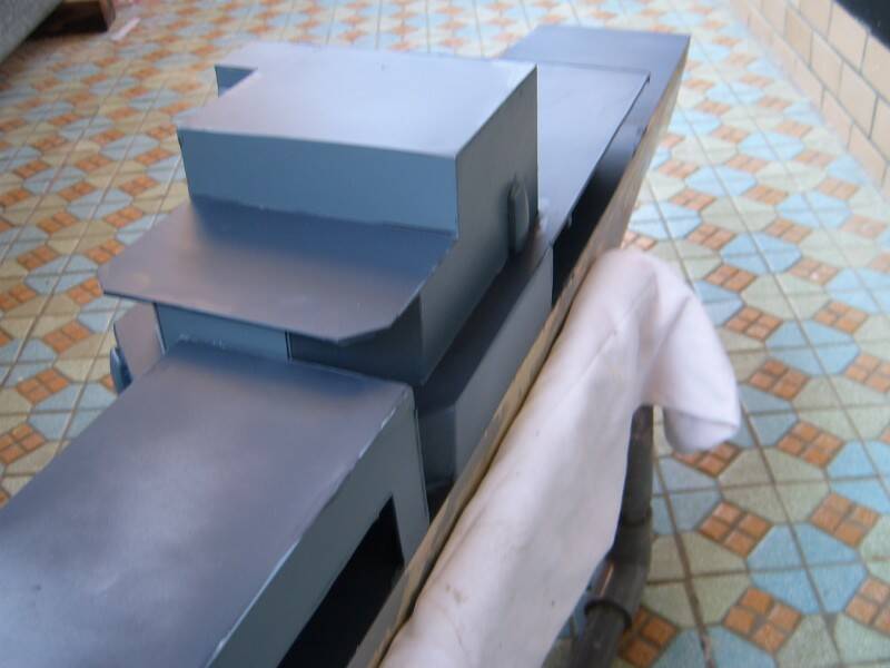

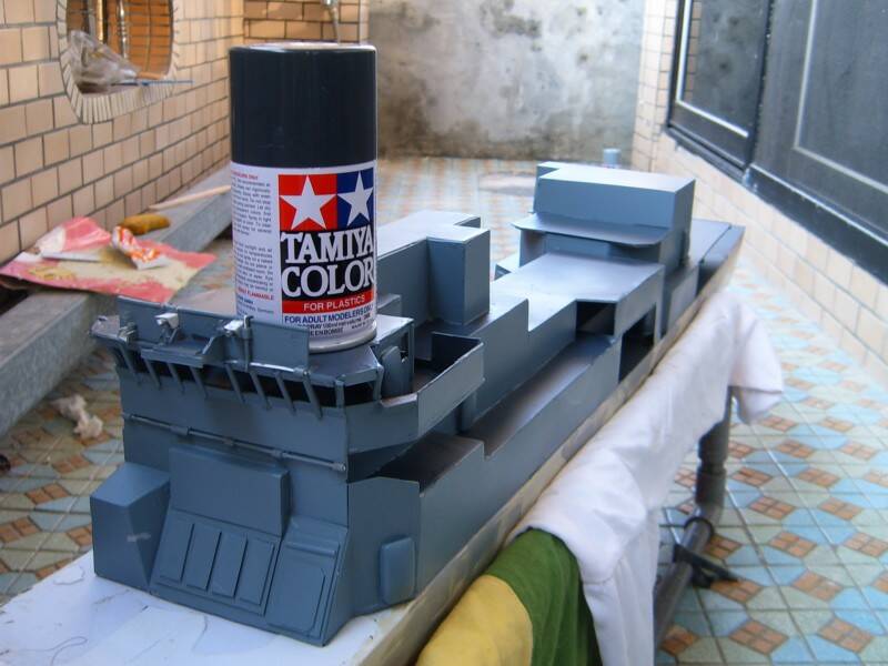

睏子現在不好找.私下詢問幾位北部船友.為了一勞永逸就給牠花下去.也是怕會掉漆

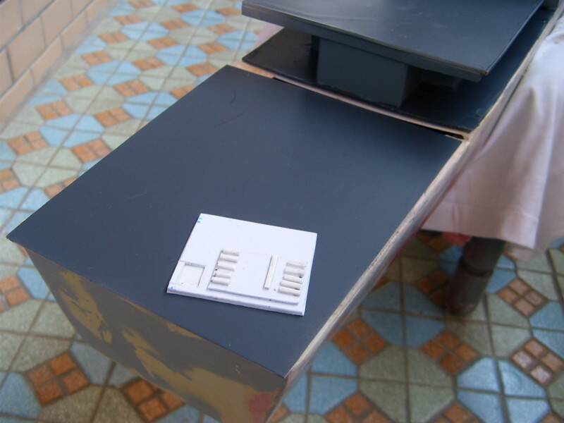

效果比一般五金噴漆好.也不有亮點問題.弟3張方陣甲板.捨去高密度漆.用滴幾滴3秒膠.
以手指抹均勻.乾後400砂布後1000砂紙後補土噴砂後模型漆.因為密合漆會在3天後.會軟化ABS板/1mm如果板片沒支撐.會不好施工.校正.3秒膠會硬化ABS.只要膠跟漆接合沒問題.應該也不會掉.純粹實驗.所以放在方陣甲板.修改方便

ABS貼合準.補土空間不多.所以才照船友建議用噴的補土
此外5金漆本身就是屬於比較會掉.如果補土本身跟ABS沒問題.漆應該也不會有問題
因為我認為漆是與補土不是與ABS
