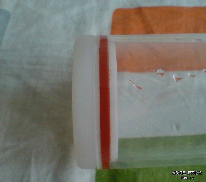

 樓主| 發表於 2011年11月3日 10:23 PM | 顯示全部樓層
回復 23樓 epg800 的帖子
see this pic
the combination between the cap and the acrylic tube is inseparable
so there is no need to lock the cap with anyother things
[ 本帖最後由 Sublin 於 2011年11月3日 11:35 PM 編輯 ]
發表於 2011年11月3日 10:59 PM | 顯示全部樓層
when your pump start to work and suck the water into WTC
the pressure inside wtc will go higher
and this may cause explosion from the end caps
so there must be some way to lock the end caps
sorry.. just  my experience and please consider what I mention above
[ 本帖最後由 epg800 於 2011年11月3日 11:02 PM 編輯 ]
 樓主| 發表於 2011年11月3日 11:34 PM | 顯示全部樓層
回復 26樓 epg800 的帖子
yeah,thanks
but even the high pressure is not a problem
I have to make a great effort when i wanna open either the front or the end cap
發表於 2011年11月4日 09:30 AM | 顯示全部樓層
直接在船殼內部  在wtc 前後端相對的位置  黏上格板
如此一來 當WTC 裝入船殼時  前後蓋子會被格板頂住  不會有爆倉的問題
維修WTC 時   因為WTC已經離開hull  沒有格板的限制 可以輕鬆開啟WTC前後蓋做維修保養
發表於 2011年11月4日 12:22 PM | 顯示全部樓層
原帖由 julia0826 於 2011年11月4日 09:30 AM 發表
維修WTC 時   因為WTC已經離開hull  沒有格板的限制 可以輕鬆開啟WTC前後蓋做維修保養 ...
按一個讚!
 樓主| 發表於 2011年11月4日 12:49 PM | 顯示全部樓層
回復 28樓 julia0826 的帖子
that's good idea
