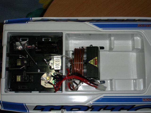

改裝規格
550馬達要換裝無刷馬達,要換哪種,無刷電變要如何搭配,會花多少大洋啊

550級無刷,3張起跳,無刷電變3張起跳!沒有上限!
偷貼一下 阿平大大 的文章!
要是有版權的糾紛!希望 阿平大大 能讓小弟以 一枝筆(a pen),償還!
1. Mega 22/20/2 ... 10~12cells ... prop:直徑35~38mm ... pitch1.4~1.6
使用Jeti 75或是Hacker 77 opto
2. Mega 22/30/1 .... 8~10cells ... prop:直徑32~35mm pitch1.6 ... 直徑37~38mm ... pitch1.4
使用Jeti 75或是Hacker 77 opto ... Hacker 99 opto
3. Mega 22/30/2 .... 14~16cells ... prop: 直徑37~40mm ... pitch1.4~1.6
使用Jeti 75或是Hacker 70 opto ... Hacker 77 opto
4. Kontronik Fun 600-18 ... 12~16cells ... prop: 直徑37~40mm ... pitch1.4~1.6
使用Jeti 70 .. 75或是Hacker 70 opto ... Hacker 77 opto
5. Hacker B50 10L ... 10cells .. prop:直徑35~38mm ... pitch1.4~1.6
6. Hacker B50 11L ... 12cells ... prop:直徑36~38mm ... pitch1.4~1.6
7. Hacker B50 13L...  14~16cells ... prop: 直徑37~39mm ... pitch1.4~1.6
8. Hacker B50 7XL ... 10~12cells ... prop: 直徑38~40mm ... pitch1.4~1.6
9.  Hacker B50 8XL ... 12~16cells ... prop: 直徑38~42mm ... pitch1.4~1.6
10. Hacker B50 9XL .. 14~18cells .. prop: 直徑39~45mm ... pitch1.4~1.6
【碳刷馬達方面】
德國 Graupner Speed 700BB Turbo 碳刷馬達
12~16cells ...  prop: 直徑40~45mm ... pitch1.4~1.6
可使用Kontronik Sun4001 ... Robbe RSC 840UP等等可承受40~60安培電流...12~20CELLS左右電壓之電變!
