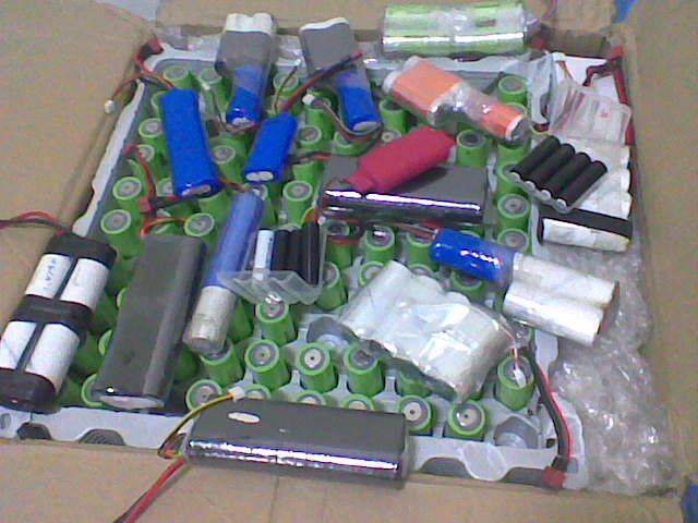

發表於 2010年1月15日 07:03 PM | 顯示全部樓層
Alan鋰鐵 借您玩 ..不會有以上問題..容量也不是問題..多帶幾顆玩到手軟..充電又快..又不怕充飽放到壞也不需放電保存  OK
