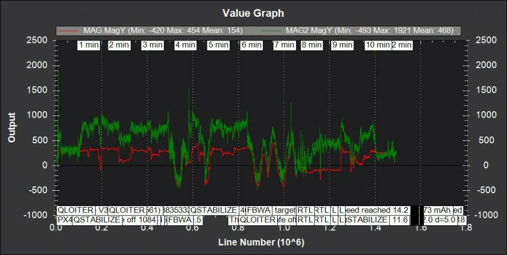

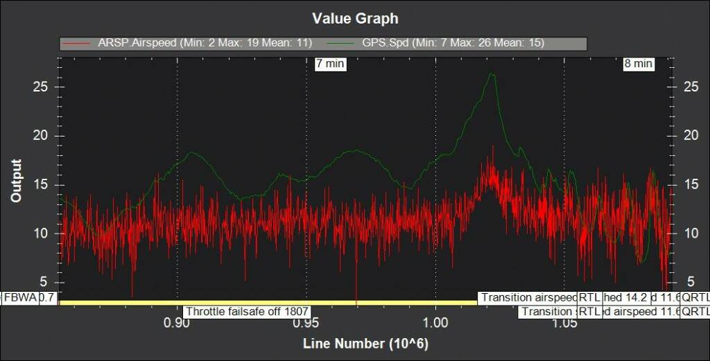

"throttle fail safe off at"是遙控器油門頻頻斷訊,以為失控了. [attachimg]1460074[/attachimg] 內置羅盤可能靠動力線太近了,電流用越大則羅盤偏移越大. [attachimg]1460075[/attachimg] 類比空速計噪聲還蠻大  詳情 回復 發表於 2017年9月24日 11:00 PM
類比空速計噪聲還蠻大的,空速不太準.
空速計那兩根管子是不是拉太長了?
把TRIM_ARSPD_CM=1200改大一些,1400應該合適.
