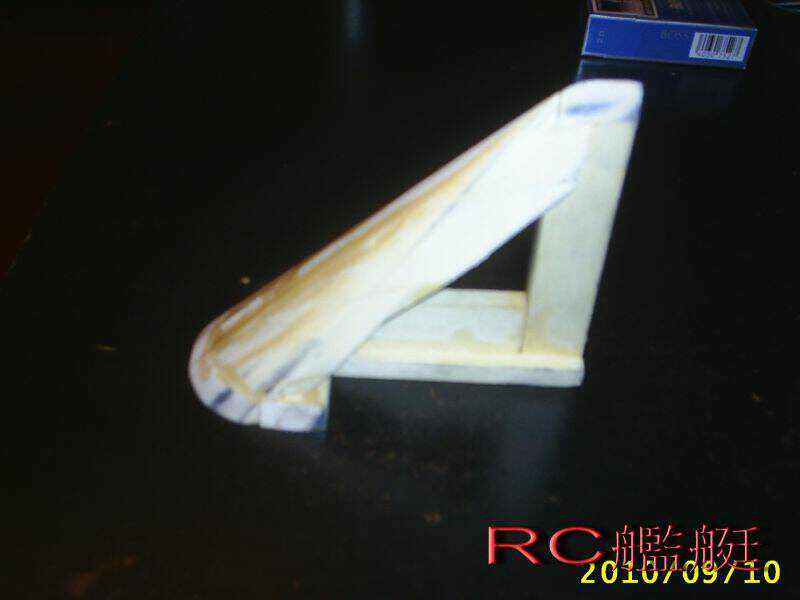

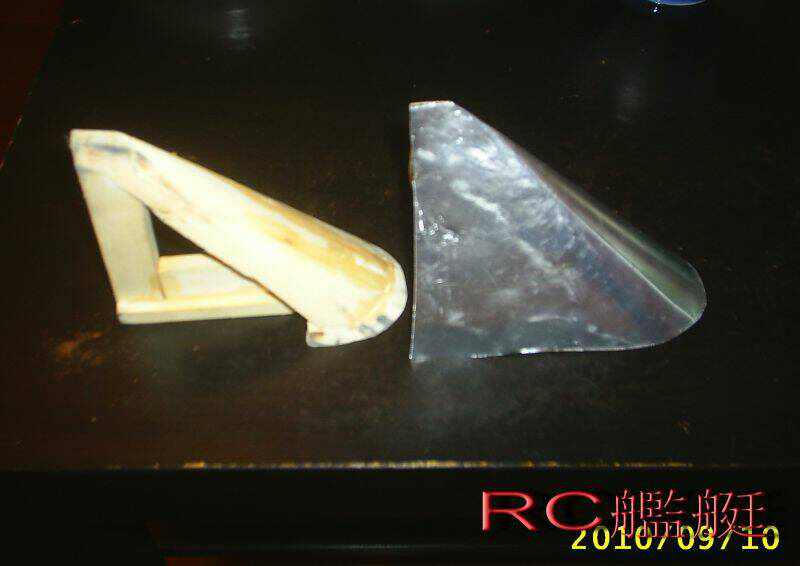

磨阿磨..這次兼差當木工...做艘船啥都搞得到...畫畫圖,搞積木,玩纖維,玩樹脂,當木工,學板金...後面還一堆可搞,這好像變成我個人紀實錄了o.o",常在各位前輩前獻醜,班門弄斧,佔版面真不好意思,記得老爺爺的愛艦上....埋了一只鋼磨成像刀當艦首破浪...我想了老半天,我要造的船哪有尖的艦首可埋????磨纖維就夠慘了,要磨鋼,天阿....退而求其次磨木頭吧(因為磨樹脂難度更高,且也是有老化的風險)
邊磨邊想邊喝啤酒,喝完一捏....突然想到...板金o.o".....嘿嘿!!...剛好找到鐵皮一張....乍看之下還真像是啤酒鋁皮,其實是0.5mm厚的白鐵鋼皮...磨完木頭給他稍為試一下...嘿嘿...我自己倒是很滿意,雖然沒有鋼刀破浪,至少我的圓頭鋼皮,也不怕烏龜殼了...

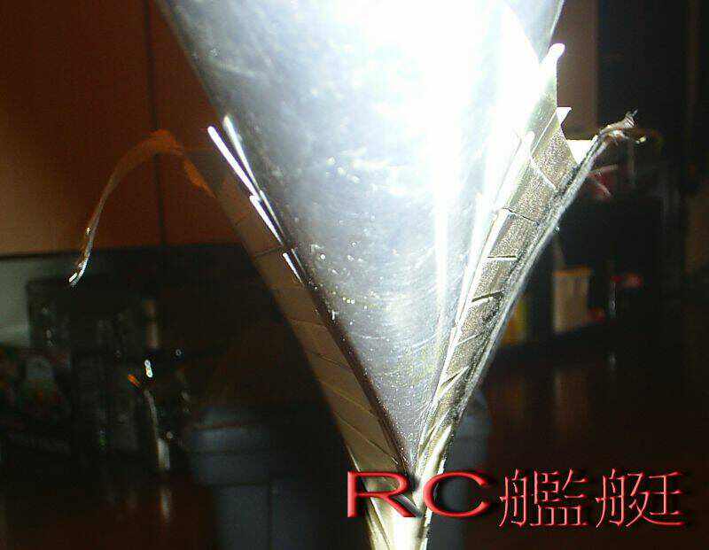

有人跟我說這好像高跟鞋跟底=.="
有人跟我說這好像高跟鞋跟底=.="
拿膠槌兼差當板金工
拿膠槌兼差當板金工

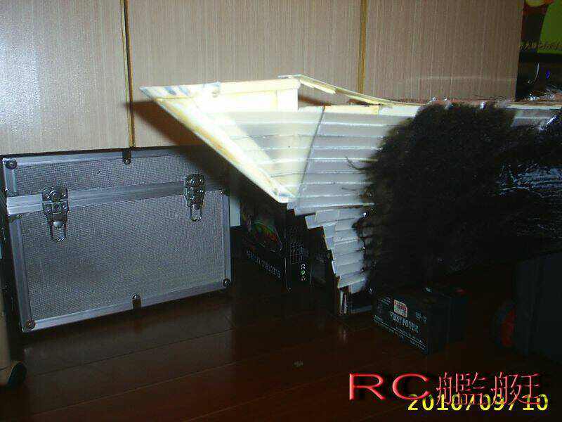

艦艏木頭假組合
艦艏木頭假組合

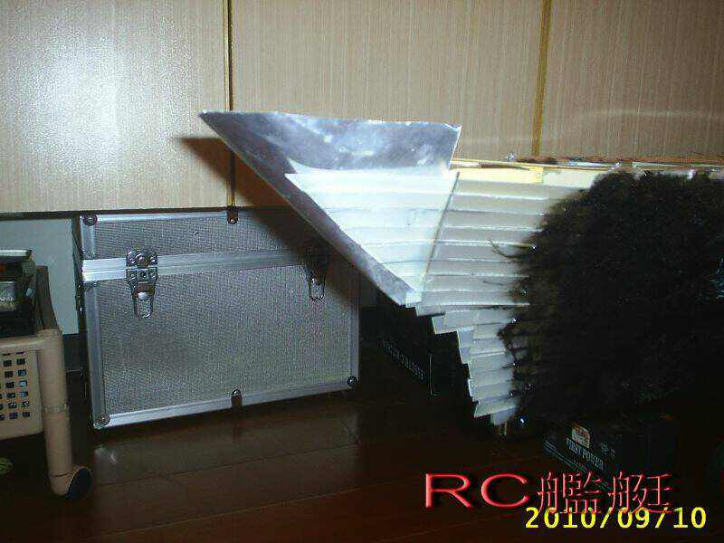

艦艏鋼板假組合
艦艏鋼板假組合
稍微組一下,所以歪歪的
稍微組一下,所以歪歪的
