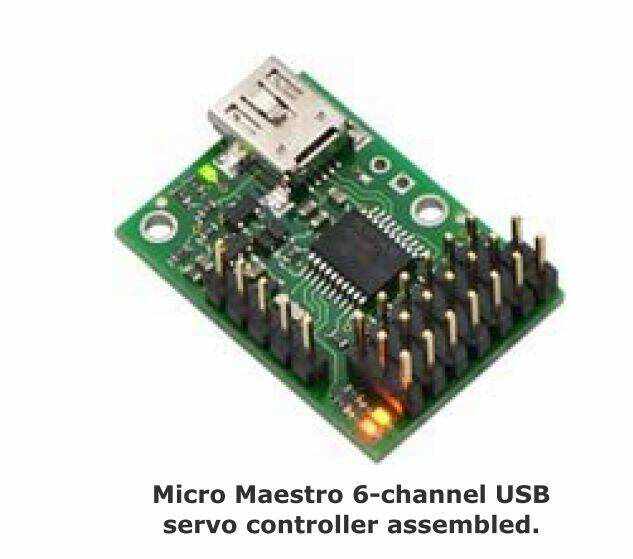

利用APM數傳 外加 USB Servo Controller 可達到 自動天線跟蹤 有先進前輩使用過?
我以前用masero當控制器,我現改用 APM 內附的 AT, 在MP firmware install 頁面,目前的版本為 v0.4 我用pixhawk 當控制器  詳情 回復 發表於 2015年4月24日 09:28 AM
