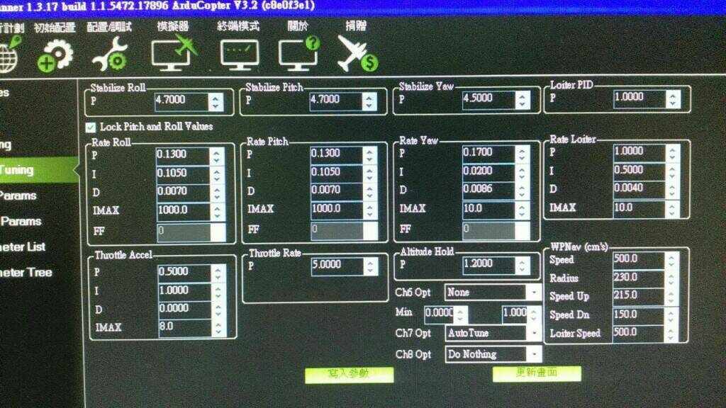

原來如此 比對上次用朋友給的PID做的AUTO TUNE參數 PID也是差了好幾倍 飛起來也是這樣子 比較納悶的是 AUTO TUNE別的機子是越調越好 這台卻是越調越差 [attachimg]1225519[/attachimg] 用這組PID在stablize下可  詳情 回復 發表於 2015年3月23日 12:25 AM

PID太低,修正太慢...
通常自動調參都會往上增加或下修一些PID,大大的是由0.15降到 0.035(降了4倍).
可能 ...
原來如此
飛起來也是這樣子
用這組PID在stablize下可以正常飛行(蠻穩的)   但是loiter模式也是會有盤旋的現象出現
所以才會想用自動調參
另外想詢問K大
怎麼樣才能確認電變是否在正確的模式下 ?
感激不盡!
後來有在網路上找到相關的議題
在rc3.2這個版本的韌體 做完auto tune會有pid值下修很誇張的現象  導致無法飛行
目前我會把韌體更新回3.1.4來做一次auto tune 來看看是不是這個原因!
確實有可能是3.2x的自動調參問題,大大可試刷3.1x看看. 不過自動調參也不是每種機子都適用,可以試著用預設值自己調調看,不難的! 玩開源總是要會的. 那顆ESC我沒用過,也不知出廠是刷什麼固件,所以自己找找說明或調參  詳情 回復 發表於 2015年3月23日 11:58 PM
