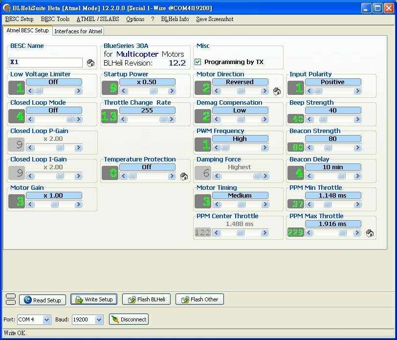

感謝K大詳細的解說,看來APM也差不多只能這樣了
另外還有一個問題,我用蜘蛛電調30A刷BL搭配郎宇4108 380KV電機
APM解鎖時使用默認怠速,剛開始慢推油門時(約2成以下油門)提速感覺不是很順
但轉速起來後基本上就沒什麼問題了,不知這能不能在BL的參數裡調整?
對相關參數不熟只動了基本的幾個,其它不敢亂調,我的電調參數如下圖,再麻煩一下K大看哪裡可以改善的。
把PWM頻率設為中可以改善,但不建議這樣調. 可以把APM的參數 MOT_SPIN_ARMED=90(或90以上),避開不穩定的轉速範圍.  詳情 回復 發表於 2015年3月8日 11:47 PM
OK,再照K大建議值來調整,3Q。  詳情 回復 發表於 2015年3月9日 11:32 AM
