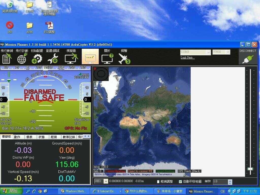

第一張圖為APM連接成功後的圖,機子在室內,但是中間那個FAIL SAFE出現這樣是正常嗎?
MP連結成功主畫面

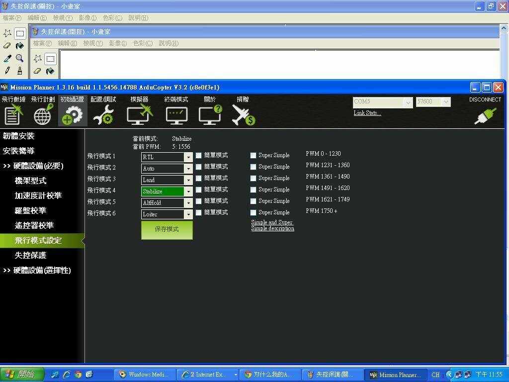

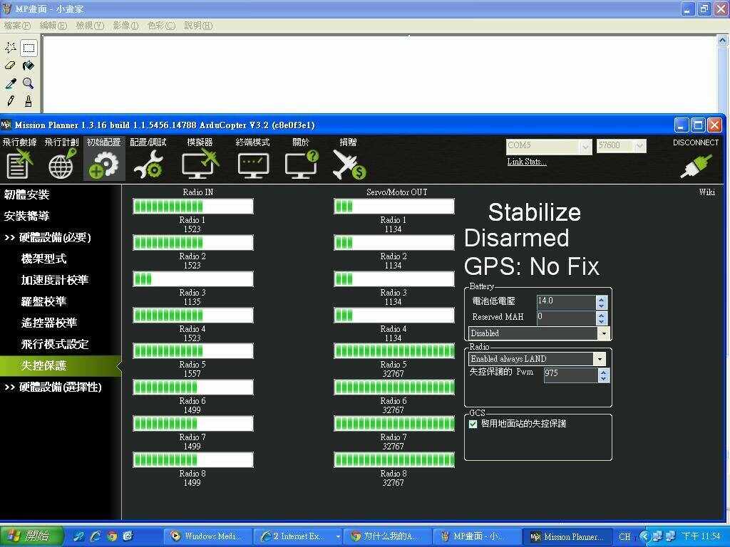

再來是我要問的主題了,有向前輩們請教過失控保護設定的問題,但是前輩們總是說:當油門低於975時會觸發失控保護,另一個方法是,在第五通道設置時,關閉搖控器,某個範圍的PWM值會亮起來,把他勾選做為RTL這樣子就好了,可是小弟出了個問題,不管是在MP主頁面,還是失控保護頁面,甚至是飛行模式開關頁面,解鎖>馬達緩起動>關控>以上三頁面都沒有任何作用....都不會像前輩們說的跳進RTL(失控保護覽以選擇),但是進入飛行模式開關裡,單純撥動6段開關,是會跟著我的開關跳動的,所以才向K大請教,請K大撥個空來幫小弟抓抓藥!並提供圖視給K大看,若有需要補圖將盡快補上。
油門PWM值:最大1915,最小1135。關控後PWM值:948
飛行模式選擇頁(開控)
飛行模式選擇頁(關控)
失控保護頁(開控)
失控保護頁(關控)

不是所有接收機的CH5都有F/S功能(Futaba 7動的大部份都沒有),所以大大關控時CH5並沒有F/S.
但所有接收機CH3(油門)都有F/S,所以關控時MP會出現F/S,而大大在radio F/S並沒有設RTL(是設Land=原地自降).
兩種F/S只要其中一個能動作即可,兩者同時動作亦可.
