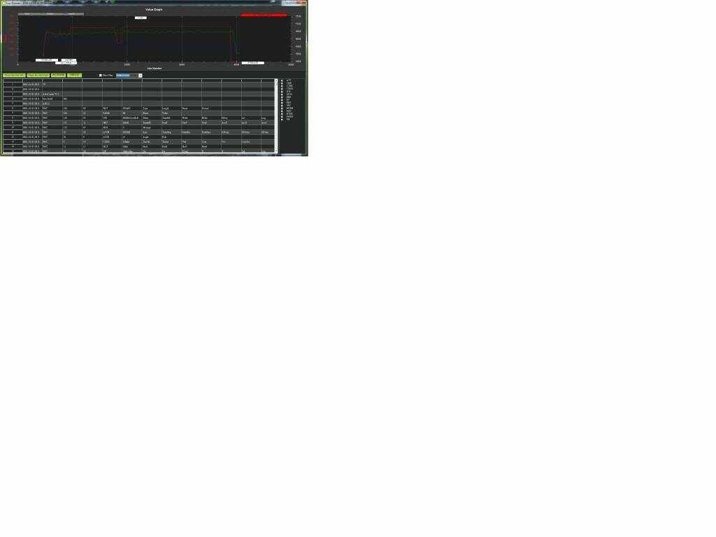

發表於 2014年12月14日 08:19 PM | 顯示全部樓層
K大你好,不好意思請教一個怪問題,小弟的450機子發生多次GPS定點前進時,會突然慢速下降至地面,有時切定高可以拉回,但有時無法拉高,每次看log中只有發現油門ThrIn輸出直接降至底,因為這台機子gps/APM2.6/電變/馬達都已經有換過,我的GPS失效時是設定維持定高模式,附上今天迫降時的log檔案,煩請幫小弟的機子診斷一下是啥問題發生,飛20趟會有1~2次發生.
2014-12-14 16-17-44.rar
75.28 KB, 下載次數: 422
不只油門變零,其它(RoolIn/PitchIn/YawIn/CH5/...)也都是零. 是沒有pwm訊號那種零,如果pwm值=0會啟動F/S. 可能是接收機沒電/掛了/接觸不良/舵機線快斷了/...之類的. 也不排除APM板子內的PPM編碼器有問題,如果是這個  詳情 回復 發表於 2014年12月14日 09:26 PM
 樓主| 發表於 2014年12月14日 09:26 PM | 顯示全部樓層
本帖最後由 kris000 於 2014年12月14日 09:44 PM 編輯
YOUNG0210 發表於 2014年12月14日 08:19 PM
K大你好,不好意思請教一個怪問題,小弟的450機子發生多次GPS定點前進時,會突然慢速下降至地面,有時切定高可 ...
不只油門變零,其它(RollIn/PitchIn/YawIn/CH5/...)也都是零.
也不排除APM板子內的PPM編碼器有問題,如果是這個,則改外掛PPM Encoder(或內建PPM的接收機)試試!
