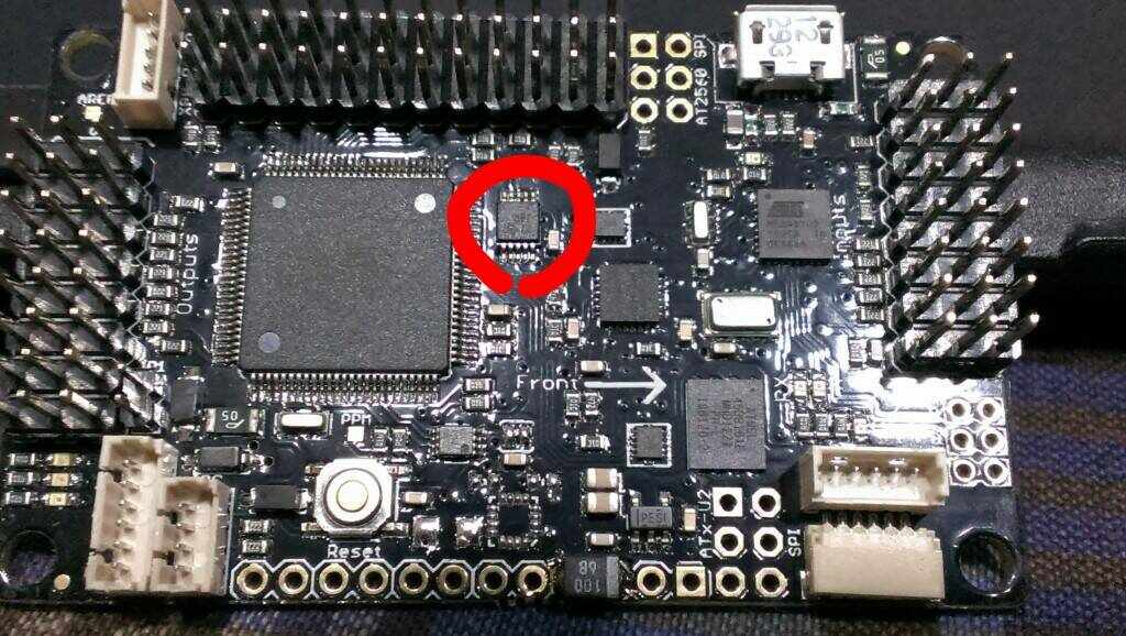

@kris000 大,又來請教個怪問題,今天把之前換下的APM拿出來整理,本來想要賣掉了,利用電源模組通電後,用Mission Planner經過433數傳順利連上,確認外接羅盤正常。接著斷電,帶到頂樓要確認GPS收星正常,接著怪現象就發生了,手機連試了幾套常用APP,DroidPlanner V1可連,但是HUD完全不更新,點地圖中的本機位置,確實可以移動到GPS目前位置(表示數傳送出的位置是正確的)但是HUD中就是完全沒有其他更新,移動APM或是外接羅盤,HUD完全不動。其他像DroidPlanner V2, VR Pad Station完全連不上
接著回到室內,這下透過Mission Planner再也連不上了,總是timeout然後顯示"No Heartbeat Packets Received",換了不同的USB port與USB連接線,都沒有用。我錄了一段影片:
然後我發現APM的背部非常燙,大約靠近中間那一側,用手試了一下,發現是圈起來那顆晶片,燙到幾乎沒辦法摸超過一秒
我有量了I2C插座的輸出電壓,大約3.2x V
請問您有遇過類似狀況嗎? 有沒有什麼建議呢? 感謝!

 樓主| 發表於 2014年10月31日 01:09 AM | 顯示全部樓層
valsily 發表於 2014年10月30日 11:15 PM
@kris000 大,又來請教個怪問題,今天把之前換下的APM拿出來整理,本來想要賣掉了,利用電源模組通電後,用 ...
那顆IC是2組3路開關(TS5A23257),用來切換連接到USB或連接到數傳用的.
這顆不容易燒,會燙...
1.電源供應大於5.5V
2.RX/TX的Level大於5.5V
3.PPM編碼IC(ATMega8U2)出問題了.
拔掉數傳如果不會燙則數傳Level(或數傳零件)有問題,如果一樣則試試PMW(遙控器)是否還正常.
