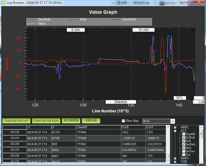

K大,
你好,星期六試飛時一開始都正常,後來因為超出FENCE設定高度後FAILSAFE 降落後,
再次起飛就不受控.一直往一個方向飛去,
啟動RTL也一樣,可是GPS顯示的位置又正確,
後來改為Stabize Mode因油門已設為0.就失控墬落,
可以幫忙看一下Log看是什麼原因.
謝謝!
http://www.e2c.com.tw/files/2014-09-27%2017-33-40.rar
log看起來是這樣... RTL回來後重新以Stabilize(自穩模式)升空,但卻以為是PosHOLD模式,所以沒去修它,直到發現機子定不住才開始亂修(慌了),於是切入RTL,但不知為什麼RTL沒有作用(估計離HOME在15米內),機子繼續漂移,最  詳情 回復 發表於 2014年9月30日 03:10 AM
練看log GPS沒訊號 Test: GPS = FAIL - Min satellites: 0, Max HDop: 99.99  詳情 回復 發表於 2014年9月29日 11:47 PM

練看log
GPS沒訊號

limingg大你好,
對不起,剛上傳的檔是錯的,因為正確的檔太大(2M多)無法上傳,所以另外放網址如下:
謝謝!

log看起來是這樣...
RTL回來後重新以Stabilize(自穩模式)升空,但卻以為是PosHOLD模式,所以沒去修它,直到發現機子定不住才開始亂修(慌了),於是切入RTL,但不知為什麼RTL沒有作用(估計離HOME在15米內),機子繼續漂移,最後切自穩收油門落地.
如果當時切PosHOLD理應沒事才對.
如果是觸發F/S而降落的,最好步驟重來,我也有一次疑似這樣(沒重新Armed,而HOME不見了)

了解,看來應該是這樣,謝謝!
