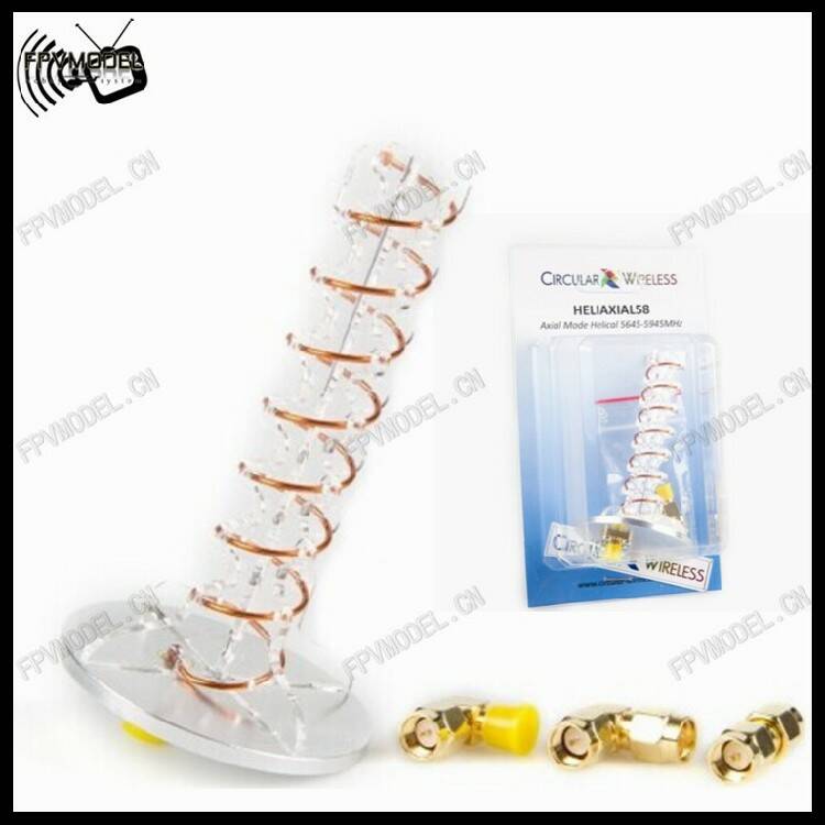

kris000 發表於 2014年8月20日 01:53 AM
大大的螺旋匹配是對的,左螺旋就像電鑽的鑽頭反轉.
塑料的當然比銅片效果差,可試著在塑料上貼鋁箔.
但也不 ...
看到英国出比较贵那只螺旋天线有7转,但是YouTube上澳洲阿伯测试接收角度也竟然有60度之宽(明显好过平板天线)。可能很多天线本身制作上是有问题的,例如直径和每转的间距并不精确。还有就是反射面是否贴近螺旋底部,仔细想的话问题还真的是蛮多。
关于这个天线的介绍说是右手旋
Helical Antenna 12dBi, 5645-5945MHz, right hand circular polarization
對的,製作天線不是那麼簡單,玩家通常只能用試的. 我目前用的跟大大的是一樣的,說不定是同一位賣家,只差別在我的是銅板的版本. 目前是23dB大平板跟螺旋天線一起使用(雙集接收),大平板可以很遠但指向性很強,所以螺旋  詳情 回復 發表於 2014年8月21日 12:54 AM
