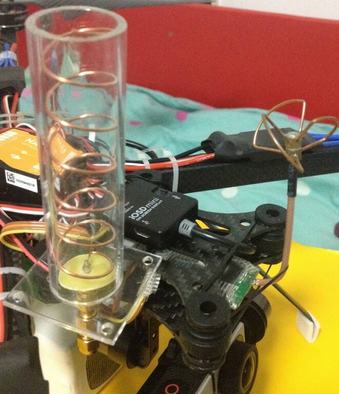

kris000 發表於 2013年12月3日 11:20 PM
沒錯,淘X上面的標示都是亂亂標的,例如我引的那張圖,有些賣家標右旋,有些則標左旋.而香菇頭大部份(90%)是 ...
我的圖傳是200mw,發射和接收都是和K大Po出來的圖中天線一樣是右螺旋(螺旋天線怎麼看左右呢?),而且接收端是四葉草和螺旋一起使用的。但是在海面測試的時候四葉草的信號明顯強於螺旋天線,並且在250米左右就會失去畫面,或者變成雪花。
因此懷疑天線本身製作有很大問題,又或者20米的高度太低?或者是因為天線底部沒有銅質反射板?
按照这里的说法螺旋天线转数和增益直接挂钩+4.5。但是X寶的增益和螺旋數都有出入。而且youtube上自製的天線一般轉數都比較少。
這個問題,希望K大能分享一下經驗。
大大的螺旋匹配是對的,左螺旋就像電鑽的鑽頭反轉. 塑料的當然比銅片效果差,可試著在塑料上貼鋁箔. 但也不太可能250米而已,可能發射端就有問題,可試著調整機上那支3葉草,這樣擺死角很多,如果要朝上應該再架高些,也試  詳情 回復 發表於 2014年8月20日 01:53 AM
