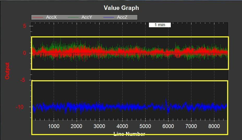

APM 2.6 的需要防震嗎?  還是用泡棉雙面膠黏就OK了?
露X有賣那種2層的防震板,裝那會比較穩定嗎?
有沒有需要減震也是看log,玩APM必須學會看log,所有答案都在log內.
如果超過標準就必須減震,先由機子著手(槳平衡/機架虛位/...這些震動源),如果盡了力仍然超過標準就藉由減震板或減震棉.
只要知道減震減過頭反而削弱了傳感器的靈敏度,通常只要剪2片泡棉貼在飛控下方兩側(中間是空的),再貼到中心板上層即可,下層不宜(電路複雜/環流磁場/...).
測試方法:
1.將LOG_BITMASK=958(若用MP介面則選Default+IMU)
2.升空飛個幾分鐘再降落,下載並開啟log.
3.選擇IMU->AccX,Y,Z三條曲線.
4.X&Y震動範圍必須在+-3以內,Z必須在-15到-5之間,如果超過就是不符標準.
5.將LOG_BITMASK還原(務必還原,否則會佔用APM很多資源)
下圖是我機子的震動曲線,3M雙面膠直接貼在中心板.
超過黃色框框則不符APM震動值標準.
