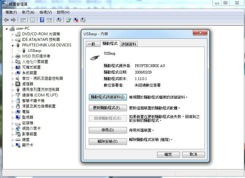

 樓主| 發表於 2014年6月5日 11:49 PM | 顯示全部樓層
spacecraft 發表於 2014年6月5日 11:28 PM
K大你好!真是枉費K大文章這麼用心寫給小弟卻還是試不成功
上圖紅圈則是小弟的USBISP不知道這隻是否不支 ...
Arduino上面顯示找不到USBasp裝置...
會不會是USBasp的Driver裝錯了呀!
如果要重買,露X搜尋"USBasp"排在第一個那個NT$115就是囉! 下標後別忘了跟賣家要Driver及相關軟體.
如果也有PX4或Pixhawk將來也可能會重燒bootloader的話,建議連同STLINK V2也買.
我有空會寫一篇如何燒PX4/Pixhawk的bootloader及打造適當環境,我是用STLINK當範例.
