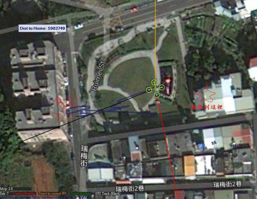

這個問題我今天也遇到..在我家前面的公園要做 AUTOTUNE 時..刷鍋就算了..落地後還突然不受控制叛逃直接飛到別人家的屋頂!!
飛平穩模式下一開始還很穩...飛個幾分鐘後開始繞圈然後突然往地上插...完全不受遙控器操控, 光今天想到調機就折損了4支槳!!
因為我沒有筆電..回到家把飛機放窗口, HUD 顯示有7~8顆衛星的接收, 但位置一直偏走到整個公園..
不知道是什麼原因..一般外接GPS 綠燈是常亮..藍色燈是閃礫嗎??還是藍色也要常亮 ??  我的一直閃..放著3~5分鐘也是, 拿到室內看不到天空就只亮綠燈而已..
