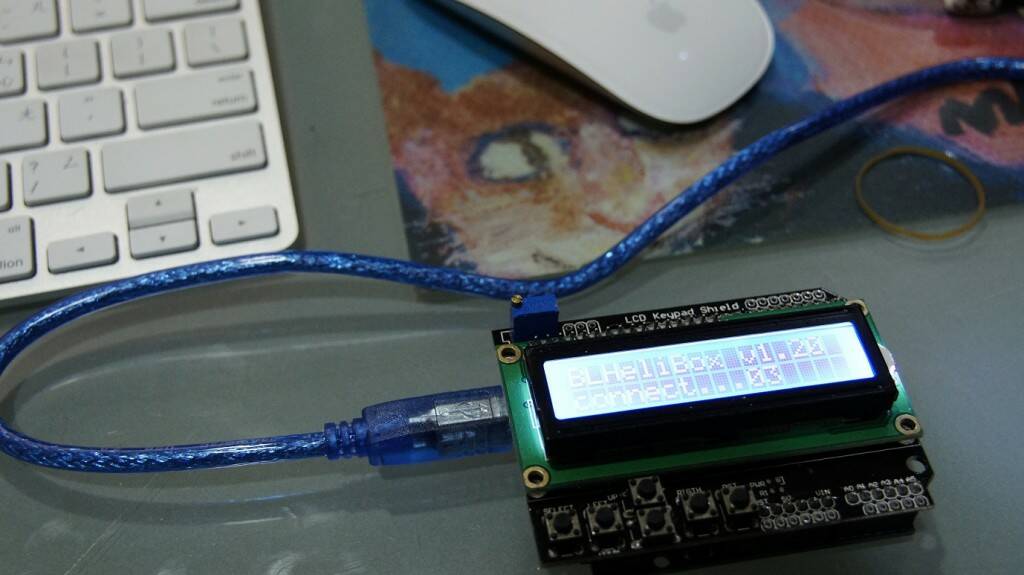

BLHELI設定卡那篇文章小弟要刷之前有大略爬過,但不知K大提的大大是這個嗎?
那Arduino Uno R2跟KeyPad Shield LCD1602露上都有的買,若真醬接能直接調參
外出不必再搬台Mac Pro,一趟飛沒幾分鐘就要收攤,飛翻了要去撿機又怕設備被盜,
說真的小弟組好這BlHeLi BOX之後~感覺上參調方便多了電腦上改完直接丟
過來,或是在上面直接調好也成,還沒試過斷電之後參數會不會沒了?
