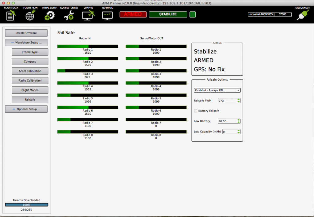

另外SkyWalker之前沒刷blheli,所有校正完之後就沒PreArm :Bad GPS pos
因刷完全裝上電變還沒接通APM2.6就用接收器個軸做ESC校正連同其他
項目也全校正之後上電就一直出現,若關ARMING_CHECK後沒斷電再改回
開啓都不會出現PreArm :Bad GPS pos但斷電在上電又出現,compass
calibration兩次完都還是一樣,救命喔~轉的我好暈啊!

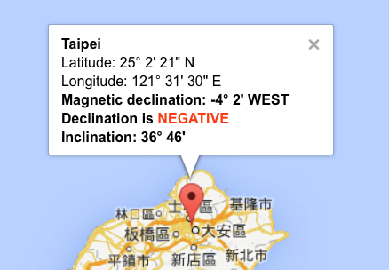

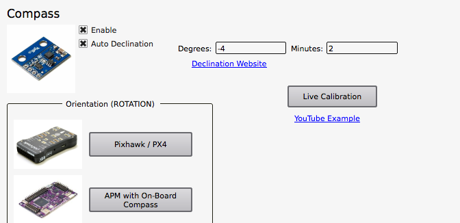

那Magnetic declination也輸入啦!以為MP有bug於是又去下載了v2.0.8
還是沒用~

PreArm :Bad GPS pos 跟Compass沒關係,這只是GPS無法定位的警告而已(可能在室內).
除非有設電子圍欄,否則Bad GPS pos仍然可以Armed.
如果在室外收訊良好處仍然Bad GPS pos,那就麻煩了...要去找3DR-Ublox.txt重寫到GPS模組內.
PS:Compass偏角輸入也不對,如果是-4.2 要輸入-4及-2而不是-4跟2,如果自己輸入就不要把Auto打勾了,校準時不必像影片這樣,只要把機子拿起來每個角度轉一轉就好了.
