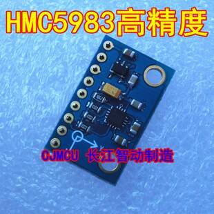

我用APM 2.6的外接羅盤於PX4 沒有問題啊! PX4沒有專屬的外接羅盤,個人喜歡外接羅盤 購買時最好挑3.3/5V 雙 ...
底下這種APM 2.5用的外接羅盤,不知道可不可以用在PX4,圖太小看不到線路也不能確定是不是HMC5883L.
APM2.6用的羅盤又有GPS在上面,要連GPS一起買...還真的有點麻煩!
要買APM 2.6用的(含GPS)那種?
APM2. ...
我是用這款的 APM PX4 都可以,貼在GPS 下面 y軸向後 有零件的向下 roll 180,我想CUAV的也是可以的,這羅盤都很便宜 不必和GPS一起買
APM2. ...
k大!這個是我買過最便宜的,用在apm 2.6上可以!GY-271、GY-273都可以用,我都有!

kris000 發表於 2014年3月27日 01:54 AM
APM2. ...
我在露x上買的二種這種獨立的羅盤,帶線和不帶的,晶片標示皆為 HMC5883L
用在px4上不行,即使晶片電源上加裝了3.3v穩壓ic後仍舊一樣...不行。
