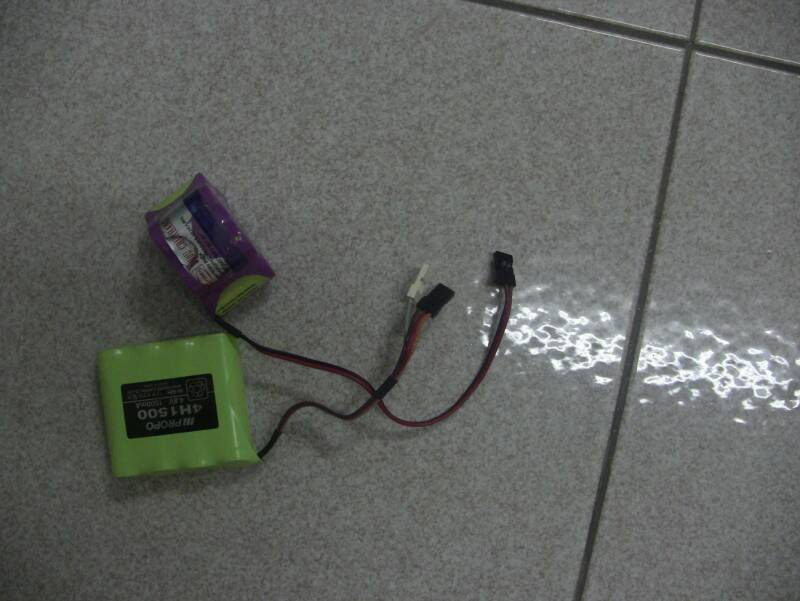

我的內裝(獵豹內轉四級無刷馬達2000KV+GT--150A電變+11.1V、20C、2200,Li-po*1,我的船槳是4葉扭力槳外徑45mm 螺距 46.1mm)船隻重量約6.5KG電變設定保護電壓2.8V電池低壓警報器也是設定2.8V(不知會不會太低),玩了大約5分鐘電變啟動保護電壓,警報器也一直叫,於是緩慢的駛回,回家途中喵了一下警報器顯示的電壓值,不知是不是我看錯我看到一個只有2.3V ,也沒注意當時是否爆龜了,回家整理船後發現,電池不知是不是我錯覺,好像慢慢在脹大 ,趕快拿出來放著,想請問各位前輩,是不是我的電池不夠兇需要賣大一點mAh、跟C數阿??另外上傳影片是不是要註冊youtube阿?另外想問一下下圖
紫色那個電池是我最近找來裝吸水馬達的但因為差不多是七、八年前買的所以壞了,想換成綠色那顆遙控器送的電池,但它怎麼有兩個接頭阿? 這要怎麼接正負極呢?多出的線有啥功用阿?

照片中綠色那顆是4.8v 接收機用的,你可將兩顆電池線剪斷紫色那顆接線頭與綠電池相接(紅接紅黑接黑)或是退 pin 交換外殼用.綠電池橘色線不用ㄠ到旁邊去.
