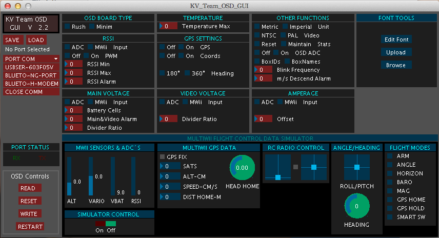

K大你好因為前幾天練飛有撞到,感覺機子有抖動現象把無刷全拆下來做平衡這陣子參考K大文章做輕量化把金插、T插、杜邦插全都換掉,
醬下來也甩重38g,順便研究刷BlHeli,既然都已經弄髒手了想想就來個大拆解,順便把買來沒測試的miniOSD跟圖傳接上試試,結果發現
整個畫面右邊跟下面超出銀幕被切掉了,有詢問過老闆之後他說要用FTDI進去做調整但我怎麼也沒看到調整畫面的東西難道是找錯程式做參調?
另外小弟圖傳用DC-DC降壓給圖傳發射跟miniOSD用才沒多久那顆降壓模組就有點高溫,可是這模組供電可達
3A,圖傳是600mW再加上miniOSD應該沒超過吧!!

這個好像是MinimOSD刷成MultiWii用的固件,我沒刷過這個介面.
刷3DR(APM) MinimOSD可以用FTDI連上電腦OSD_Config自己排列畫面的.
字會超過畫面應該是NTSC及PAL問題,針對自己用的攝影機NTSC還是PAL再進去OSD_Config重排畫面即可.
DC-DC通常都會有溫度,但不致於很燙才對.
由於DC-DC多數是寬壓(2S~6S)輸入+可調輸出,額定電流會隨著輸入電壓及輸出電壓而變化,標示的3A要看是多少輸入/輸出電壓定出來的,如果不在那個標示處,降到30%都有可能.
我個人比較喜歡寬壓輸入恆壓輸出(不可調,要用12V就買12V的).
這一顆我用在2W圖傳+供應給PX4(上面還有舵機),每次升空>60分鐘,用了1年沒事.
某些可調的不但會燙,還會造成圖傳螢幕有干擾紋而且還蠻重的.
