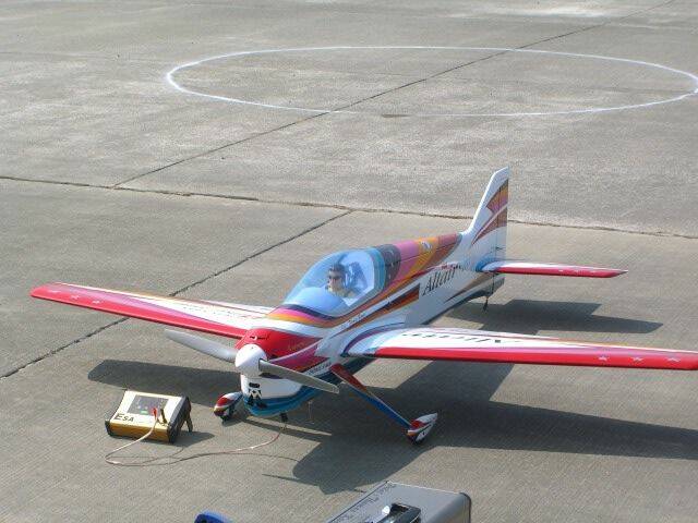

現在想起來我的OS70黑頭常會啟動反彈而反轉發動。應該用延遲點火也可解決。為何以前都沒人知道,也不見模型店老闆的建議
連個台製市售產品都沒有 ...
@@@有的...........有的.......很多高手已經採用.....
