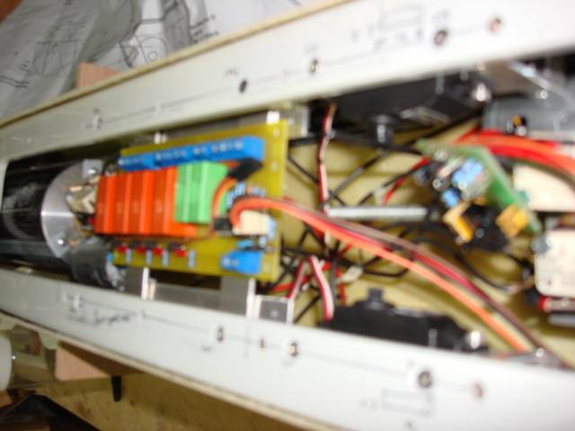

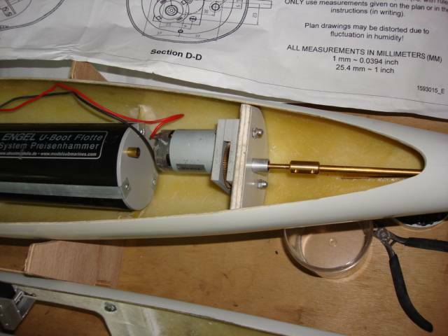

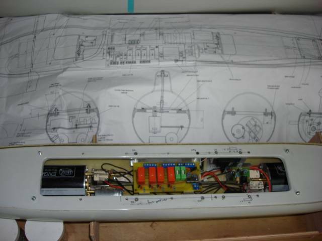

新進度
雖然是德國製的套件,但是還是有很多不合理的地方,感覺好像是勉強把東西全塞入艙內.之前作U177時也有同樣問題,尤其是防水及後續維修
已逐步修改傳動軸水密,伺服機為置,......
廢話少說,看圖說故事時間...............

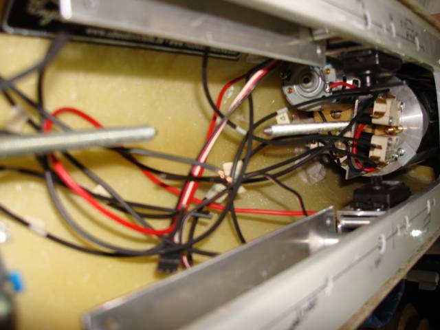

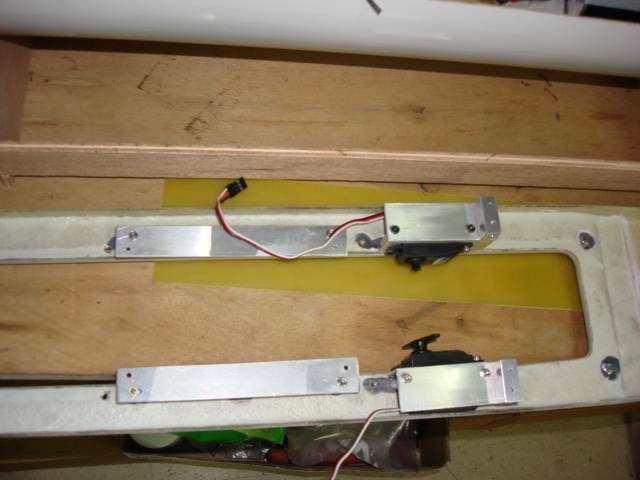

 樓主| 發表於 2007年7月6日 12:55 AM | 顯示全部樓層
還有
還有,to be continue.........

發表於 2007年7月6日 07:12 PM | 顯示全部樓層
改的不错
方便日后维护
这个潜艇的确有些地方设计的不太科学
还有控制前水平舵的两个舵机必须很耐用,不然真不知道坏了怎么修!
估计德国人的舵机坏不了吧
 樓主| 發表於 2007年7月7日 08:48 AM | 顯示全部樓層
原帖由 liverpoolzero 於 2007年7月6日 19:12 發表
改的不错
方便日后维护
这个潜艇的确有些地方设计的不太科学
还有控制前水平舵的两个舵机必须很耐用,不然真不知道坏了怎么 ...
伺服機有可能會壞,唧筒內活塞須保養,動力部份馬達有可能會老化.........必要時所有零件都要可以取出維修才行
