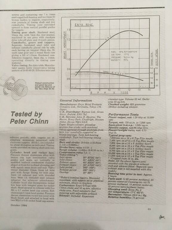

 樓主| 發表於 2018年1月12日 10:41 PM | 顯示全部樓層
本帖最後由 majoy 於 2018年1月12日 11:41 PM 編輯
zon1102 發表於 2018年1月10日 02:10 PM
高速還沒出來,我的高速約10700
這要視槳的尺寸、以及油的硝基比例來決定,我的轉速是參考國外雜誌上的試車報告。
1.這顆引擎的磨合,是在試車台上實施的,之後裝機的初期運轉,曾讓它跑到1萬多轉(APC 13*8槳;15%油),結果汽缸溫度飆到接近130度,消音器接口附近更超過140度,矽膠排氣管受不了炙熱的排氣而爆裂,地上的瀝青路面被排氣熔出2cm深,切口整齊的洞,融化的柏油反濺到消音器上,好似在表面鍍了一道閃閃發亮的黑漆。
2.所幸沒有傷到引擎,高速出得來、低速穩定,啟動容易。但之後我就只把高速調到9500轉以內。
3.或許當時這顆引擎尚未完全磨開吧!才會溫度飆太高。
結論:ENYA的引擎,材質真不是蓋的。
