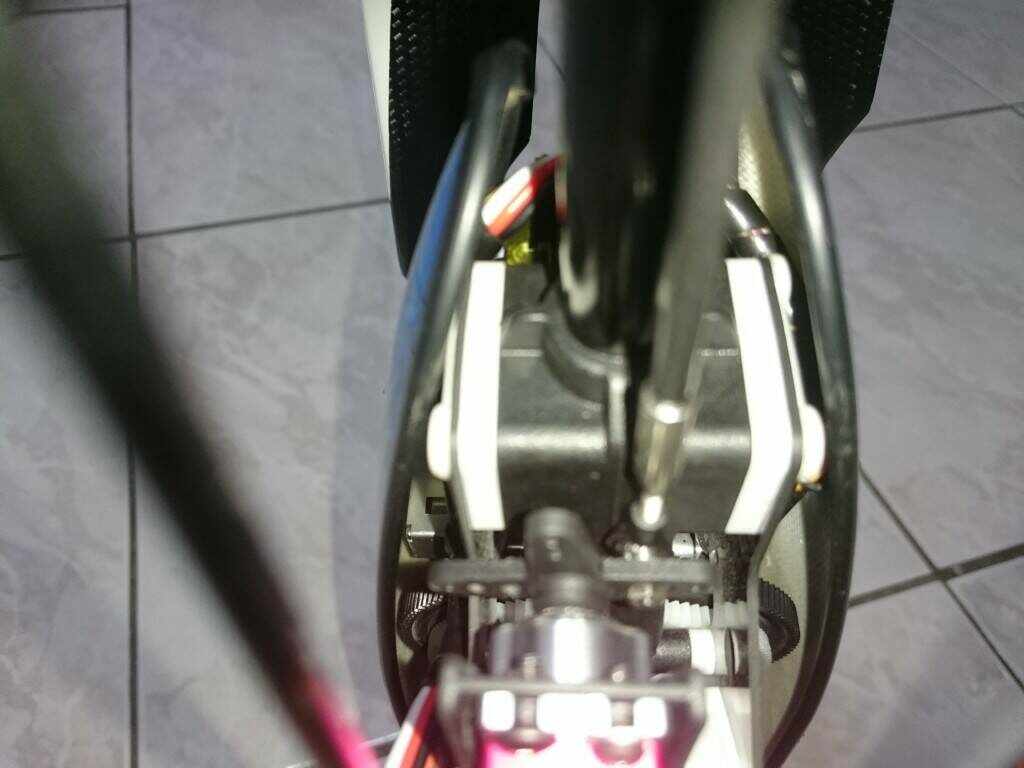

拍個尾伺服擺臂來看看, 還有VBAR尾舵設定畫面(需要看一下值)  詳情 回復 發表於 2017年7月4日 02:33 PM

拍個尾伺服擺臂來看看,
