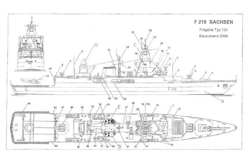

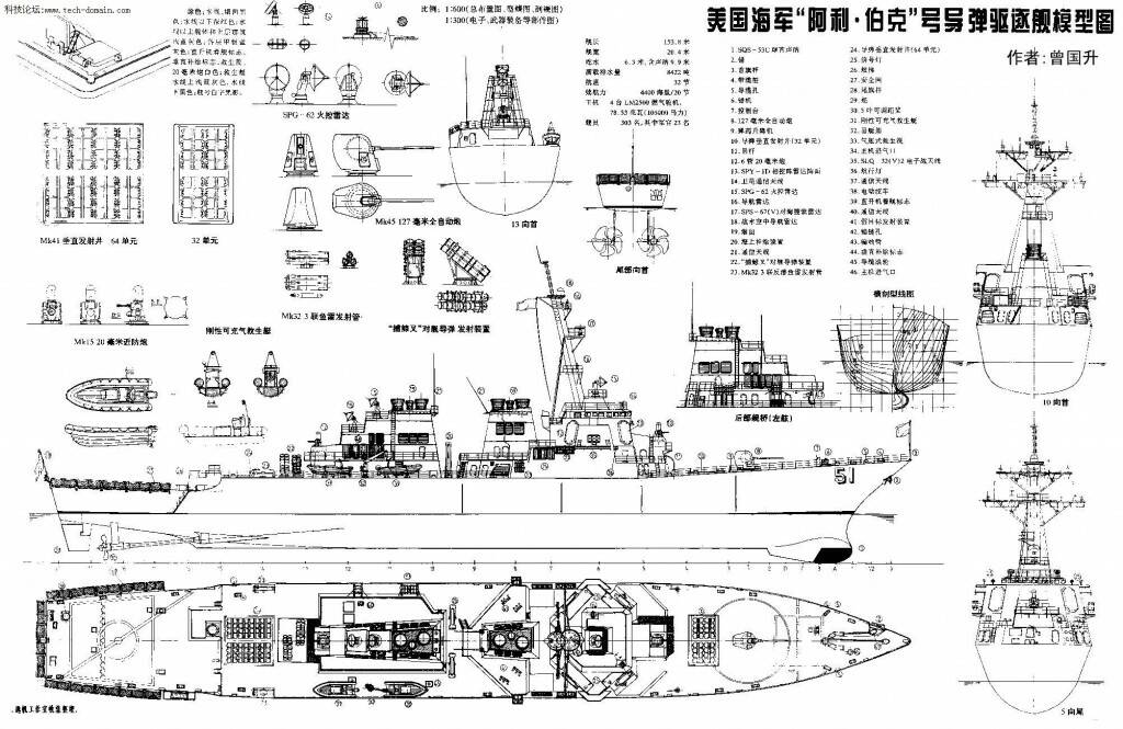

http://image.so.com/i?src=rel&q= ... 1%E5%9B%BE%E7%BA%B8
不是每種船都有.也不一定準確.
像下一艘F-124我是以柏克的線圖再搭配之前的圖下去求解.
所以不可能百分百相同

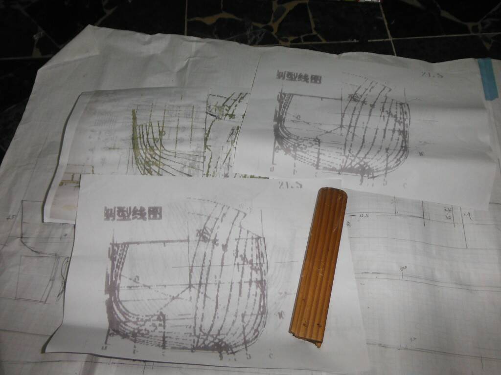

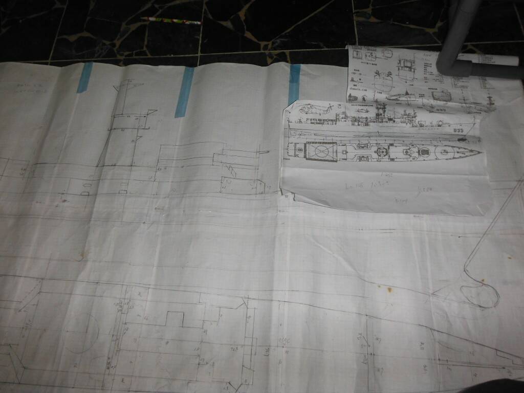

 樓主| 發表於 2016年12月24日 09:04 PM | 顯示全部樓層
個人都是土法練鋼.把圖稍稍放大後.再依各個位置依比例(1:100)計算後
再自劃一張大全圖(平面與上視).龍骨張數依骨件量放大列印然後就照圖施工
