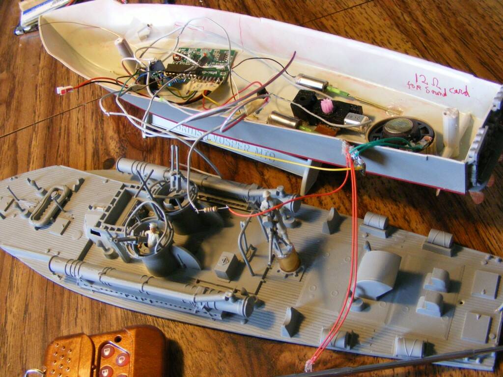

今天,測試 outdoor 出門的範圍。
非常失望。在2英尺 GOOD接收。
2英尺外,接收 間歇性,振動脈動。
該RC電路板設計=設置 首連接到 達林頓晶體管 ,再到 微型電機。
雖然脈動電流是連續的,但太弱,不能反去 戶外風。
結論:車庫門開啟器 不能轉成 模擬 RC 無線電控制。
最新更新: 晶體管 transistor 被替換 Mosfet。---> 脈動電流平滑繼續進行! 現在的範圍 (good range) 為15-16英尺 (3.7 V),= 游泳池或魚塘 RC 船 O.K. 。  詳情 回復 發表於 2016年6月4日 12:27 PM

最後更新:
非常失望。在2英尺 GOOD接收。
最新更新
