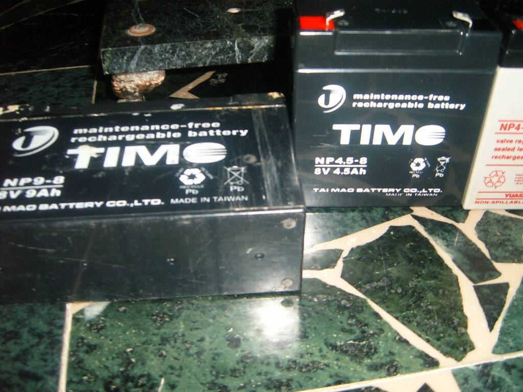

 樓主| 發表於 2014年1月29日 02:34 AM | 顯示全部樓層
今天到位的電池.8v4.5a.這樣並聯有(8v13.5a/6v14a)2種模式(氣冷式)可以選配搭載出門.之前mabich馬達.配1:3雖然省電(僅8v9a已足夠).但速度一直拉不上來.改由GWS400型過1:2.14雖比較耗電.但有了這顆4.5A的到位.就可以增加935的續航力了尺寸不太相容.製作一個與6V4A尺寸的墊高版貼上.就不用擔心內艙不相容的問題
