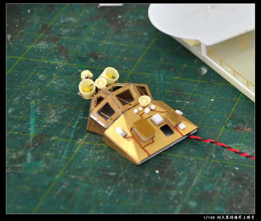

开始制作机库上面的细节,这是机库上方的构造
按照片自制了未知设备,就是天线基座边上那玩意
用PE焊接的鸡笼天线已经钢架底座,这个天线很密集,焊接难度很大
换个角度看,
机库上的活动盖板滑轨,
航空指挥室,需要用PE整个焊接起来,我内装了LED,添加了灯光效果
点灯测试
目前进度假组的样子
