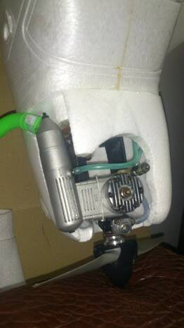

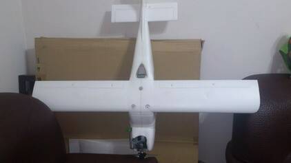

樓主: valenhsu
小福(湖)電改油
發表於 2012年6月12日 09:49 AM | 顯示全部樓層
電池使用3號即14500鋰鐵電池兩顆焊一起當接收器電池 這樣電壓適合嗎.
 樓主| 發表於 2012年6月12日 06:46 PM | 顯示全部樓層
原帖由 j3810pro 於 2012年6月12日 09:49 AM 發表
應該還行吧,因為另一架飛機的接收機電池是用18650兩顆鋰鐵焊成的!
 樓主| 發表於 2012年6月12日 06:49 PM | 顯示全部樓層
原帖由 taf3 於 2012年6月12日 02:36 AM 發表
甲醇會融解保麗龍膠
乾掉一年多的泡了一晚之後
被甲醇溶解了
幾時要首航阿?
感謝告知!
本機未使用保麗龍膠,甚幸!甚幸!
不然可能要被溶解了!
首航也許一兩星期之間吧
不過可能得到西港去首航了
因為大橋飛場這邊都沒有人割草了
後三點的飛機在那邊"拿大鼎"翹尾巴的機會非常大!
