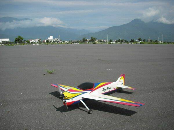

很少飛還買那麼多飛機,還有那麼棒的飛場,這是多少人夢
寐以求的夢幻場地啊!

實在是羨慕到翻掉.
那種場地拿來飛噴射機都沒問題了!

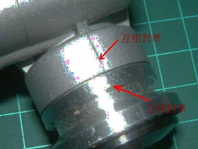

另外我可以跟你掛保證,照原來的樣子裝回去,間隙還是會跑掉.
決對不會跟原本的間隙一樣.差別在間隙有沒有在範圍內而已.
到時後發動引擎就知道了.
 樓主| 發表於 2011年11月27日 06:42 PM | 顯示全部樓層
大大你好!~
因為沒有原來的說明書
齒輪找不到明顯標記
真的不知如何對正
只能照當時紀錄的位置裝回去
希望別差太多
如果有問題在上來提問
請大大指教
花蓮這飛場也是這兩年才有的
實在是很棒
每次休假一定要去一下
不過附近的農場要開張了
不知道還能飛多久
所以能玩就要快了

發表於 2011年11月27日 07:27 PM | 顯示全部樓層
凸輪軸側面有1個.....小凹圓點.就要放在這個位子....
引擎本體主軸上有1條線.要對齊槳座的那1條線....
