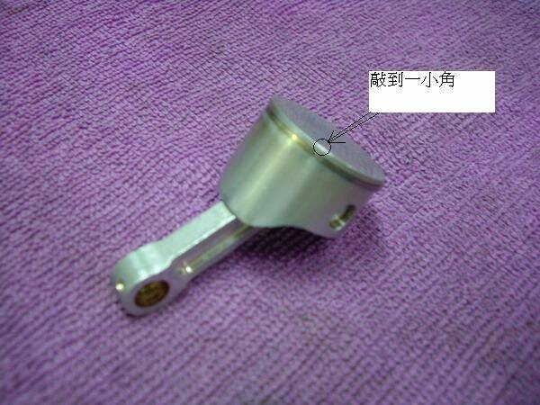

拆東西的時候
發生一件憾事
我的活塞掉到地上
輕微的凹了一角
介於活塞環和頂部之間
看起來很小
但是好怕會引響到
怎麼辦?
還可以用嗎?
我是有假組合...好像沒啥引響

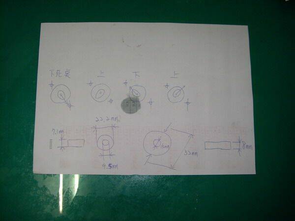

再問一個組裝的問題
四行程的凸輪和區軸組合時要如何確認?
我有先把各個上下死點的狀況記錄下來
但是組合時有何訣竅呢?
發表於 2011年11月26日 09:20 PM | 顯示全部樓層
原帖由 zmj 於 2011年11月26日 09:12 PM 發表
再問一個組裝的問題
四行程的凸輪和區軸組合時要如何確認?
我有先把各個上下死點的狀況記錄下來
但是組合時有何訣竅呢?
仔細看 凸輪應該會有個mark   在上死點時依說明書指示方向就可以,,,
