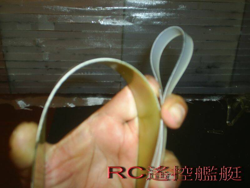

1.5mm頂多你只能鋪三層
一層表面蓆 一層段股毯 一層編織布
但是船型這麼大 船體這麼重 這樣的厚度會不會容易變形呢???

其實偶船體的材質已具高韌及抗拉性僅0.5mm(與水比重約1:1一般剪刀可以剪,可浮在水的張力上),詳照片,第一層玻纖僅是將船體表面縫填平,第二層就比較重要了,偶不是用玻纖段毯,偶是準備用Kevlar或混材包覆(但沒專用剪刀剪不斷,很麻煩)至於第三層...............偶還沒想到O.O"(也是混合纖維材),那船體上段也是採與船體主體一樣偶打算用1mm就夠了...........(因為1mm偶舊割的老半死,切割刀片換了好幾支=.=")1.5mm~2mm的材料............偶訂來還廢著...一直被財政部長碎碎念.....(阿就實驗咩....當然要繳學費阿)...還不知道要怎樣處理勒=.="
用力的給他彎
用力的給他彎
噹...噹....又彈回來了
噹...噹....又彈回來了

不能用剪的,那用鋸子輕輕鋸可否.(用力鋸的動作會把組織搖震破壞)待裁切後再用電磨工具磨平.另請教:用這材質製做是否防比較大撞擊,還是因減輕重量效果而製. 祝造艦順利

該材質無法用一般鋸子鋸,它的特性在同等重量下拉力強度約為鋼絲的五倍,材質輕耐磨損,及優異的抗張性,耐熱性和柔軟性等特色,缺點是不及高剛性高強度的碳纖複合材
