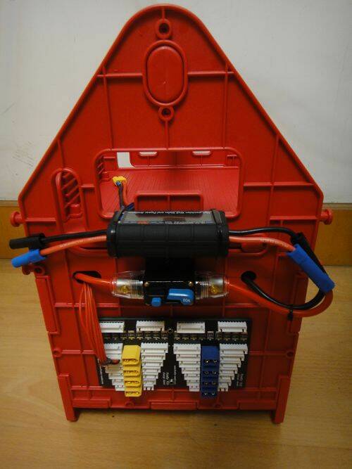

發表於 2011年4月14日 10:32 AM | 顯示全部樓層
充电站用板,此板平衡线有配PL8专用插头及设了充电站用电池低压报警设备。
并联使用
[ 本帖最後由 zjjnygh 於 2011年4月14日 10:40 AM 編輯 ]
