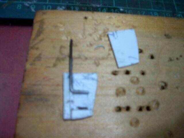

其實這樣的舵面夠大了 但是為了施工方便以及增加舵面效應 偶還是建議您用全動的舵面
這是偶改舵的方法 您參考參考!

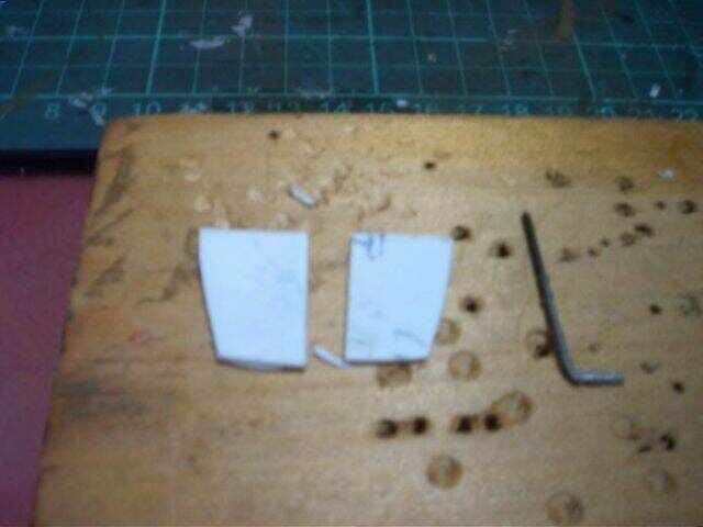

兩片改造板 ㄧ隻2mm鋼絲 彎成L型
兩片改造板 ㄧ隻2mm鋼絲 彎成L型
在一片改造版以快乾膠黏上L型鋼絲 其餘部分用再用改造版堆疊

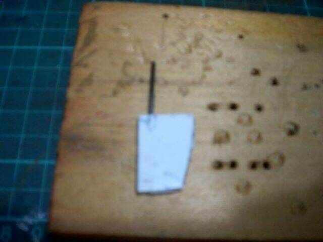

再黏上另一片改造版
再黏上另一片改造版
